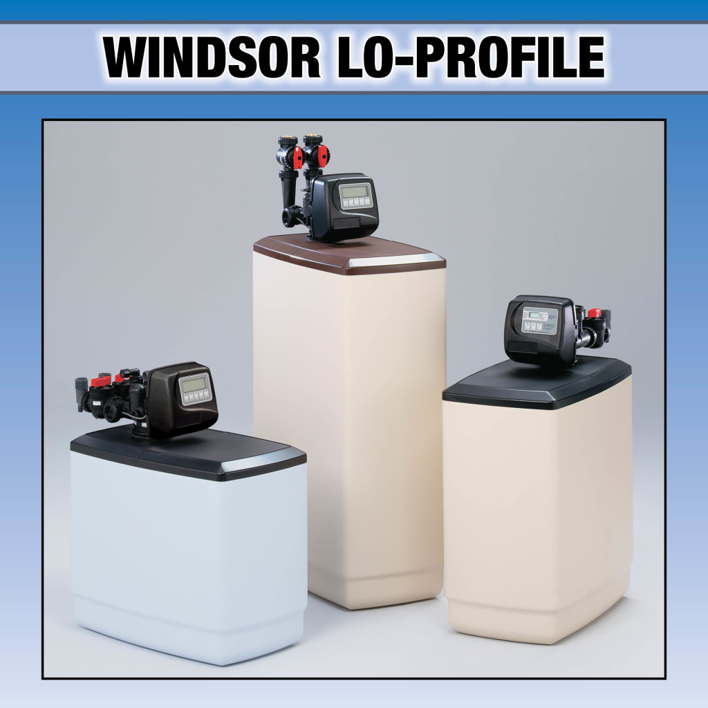

采用某种方法降低水的硬度的过程叫做“软化”(一般是指采用设备),相应的设备叫“软水器”(或叫“软水机、软化器”等)。在家庭中使用的时候一般安装在总进水管道上,所以多数称为“中央软水机”。
