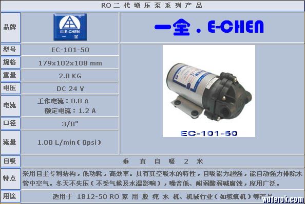

这个泵如何?三角洲的泵taobao上很少。
/ t; b+ G8 S5 B0 d1 ^: { beng50-2.jpg
发表于 2009-10-30 11:17 | 显示全部楼层
这个牌子的没用过,不知质量如何,不过也不会差到哪去,
