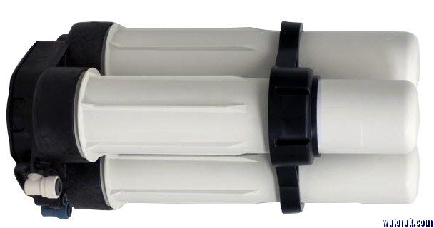

7 j; z* d6 w9 o& X& g水压低是很容易出这种问题。另外目前的滤芯结构与原来的不一样了也可能会影响这个。
) h+ w. a  W7 Z: p& o
9 d4 z# _0 W0 J* P, q5 F8 G0 \换个龙头可以彻底解决(因为那个龙头本身就是可以同时控制多个管路的)
; B2 q4 |* D3 v& ]5 r! q% v
6 r% s. G4 r  ~- Z目前merlin是第三代了。机头改了。如附件所示0 r1 T7 c, F. q2 J) Y3 b) I
