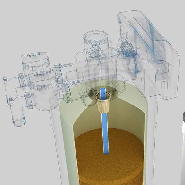

采用设备降低水的硬度的过程叫做“软化”,相应的设备叫“软水器”(或叫“软化器”等)。这类产品实际上自1950年前后就已经出现,自1992年后全自动软水机才批量引入中国,经历过近十几年的发展后,工业用产品的发展已经趋于平静。自2005年以后家用软水迅速发展(主要为一体式小型产品)。
