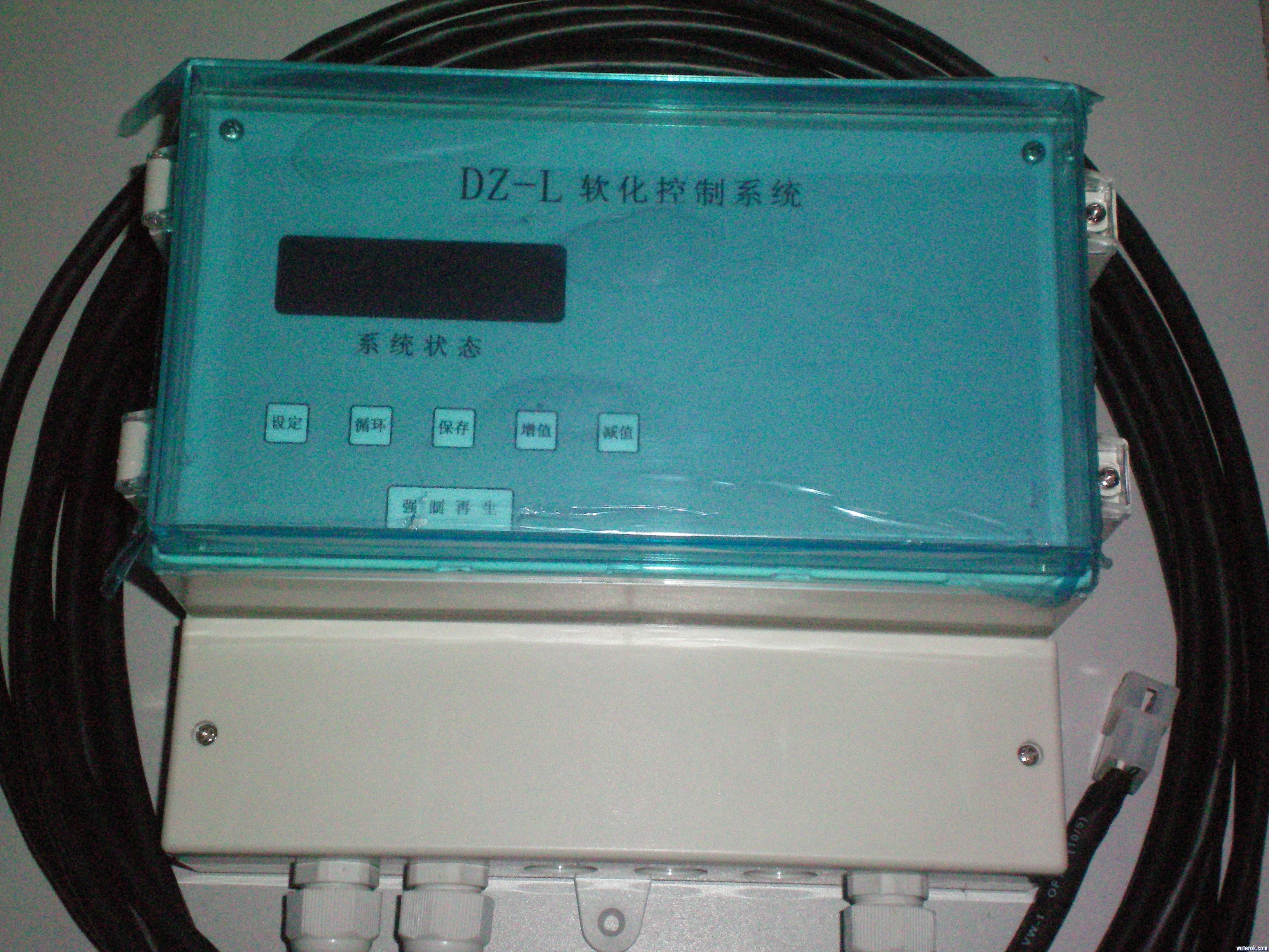

直接插在快插上,组成系统6或系统7
直接插在快插上,组成系统6或系统7
发表于 2009-10-19 16:47 | 显示全部楼层
不错!挺漂亮!多少银子!?
 楼主| 发表于 2009-10-19 20:12 | 显示全部楼层

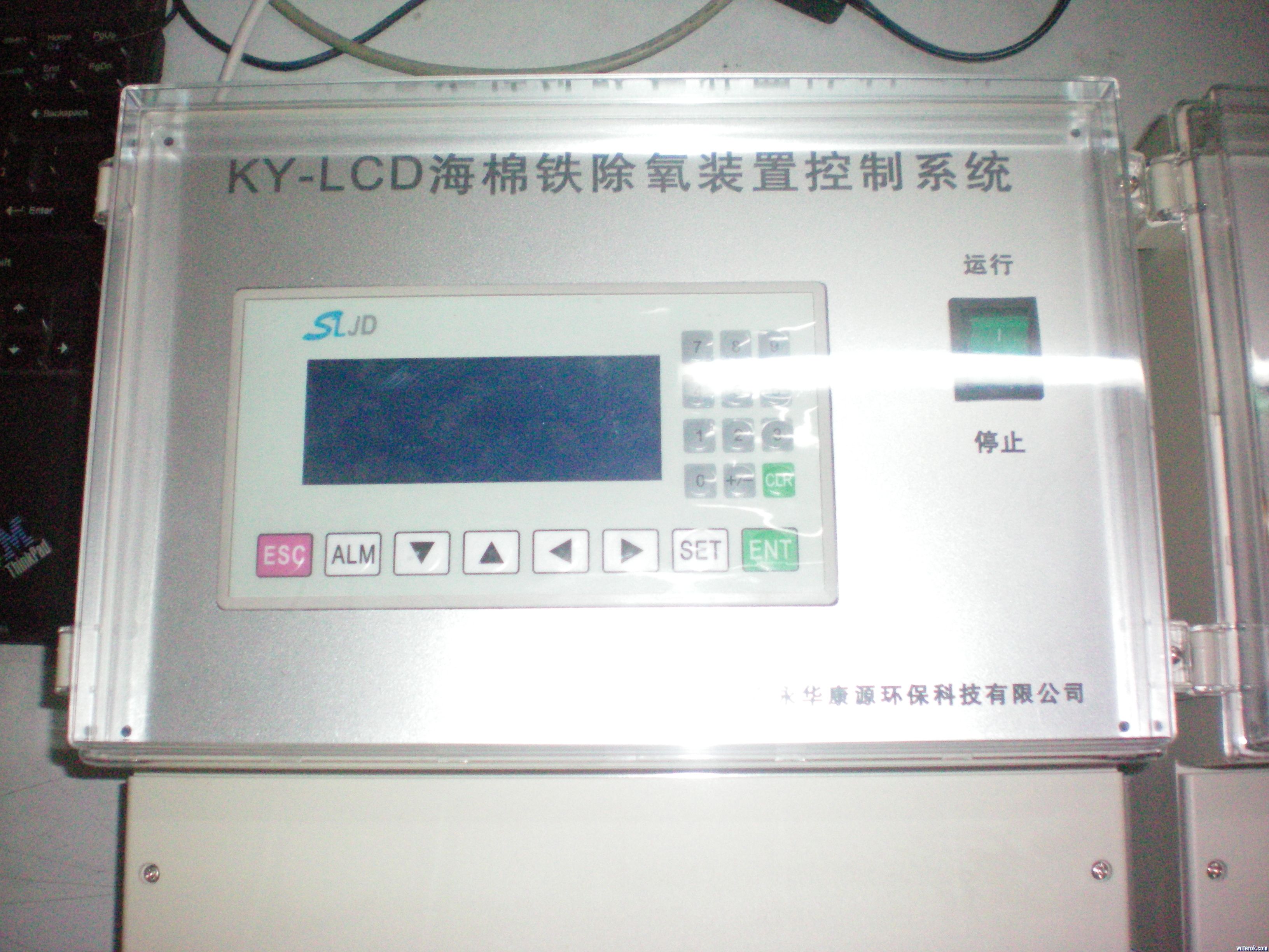

上面的那个是用来控制FLECK的,下面的用来控制7个隔膜阀的海棉铁除氧,发给水友们看看。
我发个软化控制器操作说明,大家看看,  希望大家多提意见,以便做的好些。

发表于 2009-10-26 16:40 | 显示全部楼层
好东西。
发表于 2009-10-27 17:49 | 显示全部楼层
不知道稳定性怎么样?
发表于 2009-10-28 12:13 | 显示全部楼层
好东西。
bear.wu 发表于 2009-10-26 16:40
班长能给仔细说说它的好处吗?!
发表于 2009-10-28 13:16 | 显示全部楼层
我没用过啊,没法说啊。
但能研究出来并做成这样,那就是相当不错了。
发表于 2009-10-30 09:06 | 显示全部楼层
班长只对刘同学的钻研精神给予了肯定,而没有对钻研出来的东东做任何评价。是否可以理解成市场需求不太好呢!?
发表于 2009-10-30 09:44 | 显示全部楼层
可以这样理解。
如果产品稳定成熟了,那个控制气动阀的控制器还是有市场的。
发表于 2009-10-30 12:05 | 显示全部楼层
太牛了。。。。
 楼主| 发表于 2009-10-30 16:45 | 显示全部楼层
谢谢版主的鼓励,不知道软化设备还能做几年? 现在的控制器很多,时间改来用的也很多。
请版主说说看自己做的控制器以后会不会被淘汰。
发表于 2009-11-2 10:00 | 显示全部楼层
水处理的这个市场会一直下去的,而且会逐渐由进口产品转成国产产品,所以你的市场前景好着呢,努力啊。
从你的设备外形看,已经具有市场化的能力了。
对于控制富来这种多路阀的控制器,个人认为市场不大,由于买进口多路阀的人,一般不会用国产控制器来控制,这样上不了档次,报不起价格。而且已经有同类产品,并且他们已经做的相当的成熟了。
而用气动阀做多阀系统就不同了,国产的进口的,品牌还是蛮多的,而且配置非常灵活。而进口的多阀控制器,一来价格太贵,二来程序相对较死,不方便更改。国内的同类型产品还不够完善,有进一步提升的空间。
以上只是我的个人看法,怎么判断还得靠你自己多方面调查研究。
