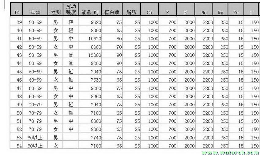

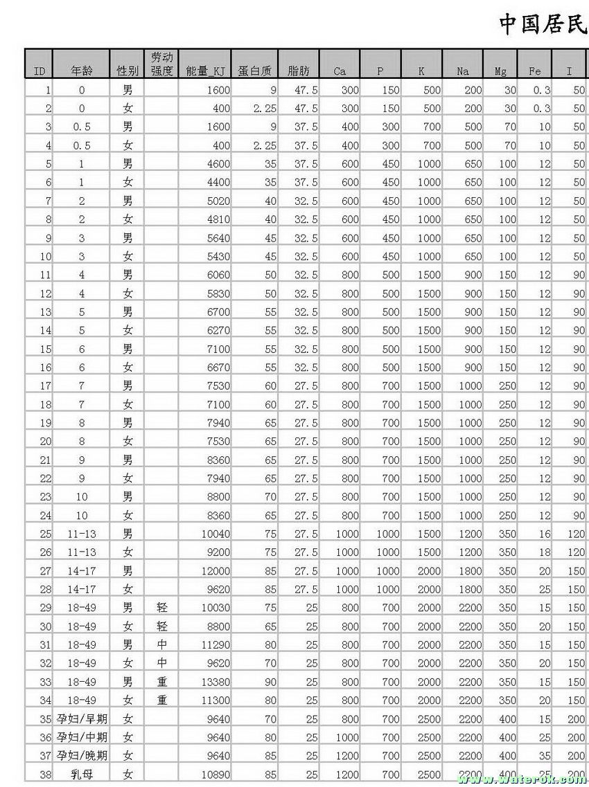

附件是营养学会推荐的人体摄入量..实际没有人能按这个数值生活,所以一般情况下建议人每天食用盐量在2000mg以下.
