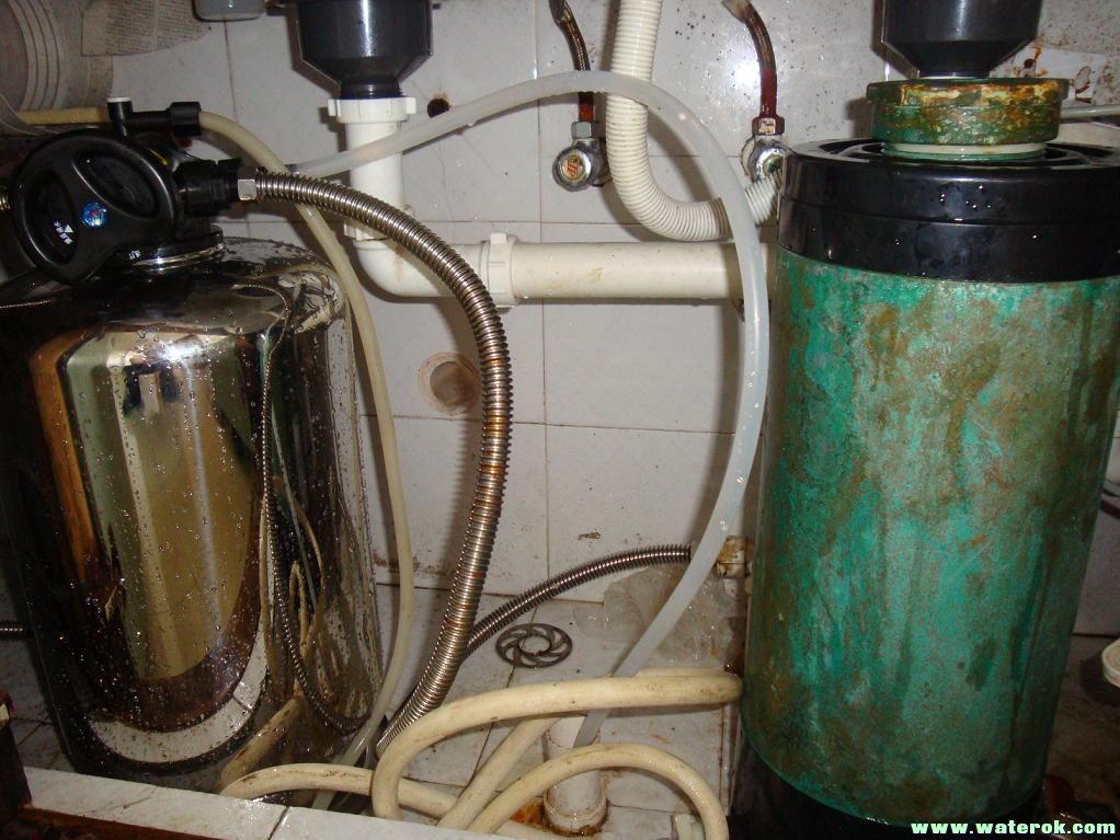

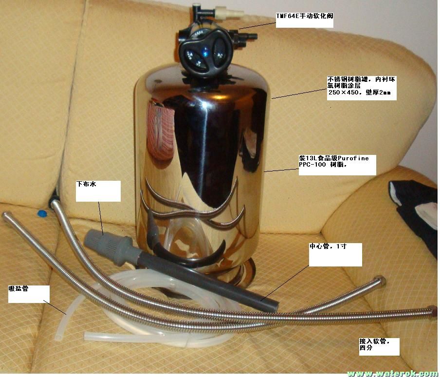

+ r: K9 Q: e7 h; g选件:1 l/ _6 m% q: Q( s
国产漂莱特的树脂,13L,100元(选全进口罗门哈斯大概300吧)。
8 z4 R8 P8 f( X, ]' o2 [0 P2mm壁厚的不锈钢罐子,250×400.树脂涂层,400元4 h8 _- ^' \! K6 U( Q8 e' Z8 G  B4 z
手动润新阀,顺流再生,带中心管带布水,100元。9 l8 r/ R, Z9 h; A8 j6 U+ h
盐箱12L,每次加盐6L,一个月补一次。
- b" N  N, n" A5 z  w6 h4 s( s9 W+ E
, Q- T' D( n' [/ D9 [
效果:
2 l9 @2 f  z/ f! F) X不完全再生,上海地表水,150ppm,再生周期大概4-5T。4 J/ T) g# j% I- m- P
粉洗盐,70元一包,50kg。, n; }2 n/ r" N, g
0 X% T" q3 @) t8 Q/ {% q# [; S$ `
再生过程:" A. I$ h5 B. q' t4 A
1、反冲1分钟。我曾经装瓶观察过,其实半分钟大概20L的时候,水已经很清澈了。再冲半分钟,无非就是想把树脂彻底冲膨松了。
" }% D# h7 @- M9 m) h2 {2 x2、吸盐慢洗5-7分钟。盐水一般8L左右吧,目测用盐大约2KG。我曾经多次尝过,3分钟后排水已经基本上只有咸味没有苦味了,吸盐慢洗30分钟好像没有必要。
' T0 H# N# H) G0 Y" ^3、正洗N分钟。我没有用过正洗功能,在慢洗结束后我就打开洗碗机,实际上的正洗就是放在运行位置,在洗碗机工作完毕后(30L),视作正洗完成。
5 R7 ?# u' Y7 y& R3 i2 o7 @. }1 s, V+ M3 Z
6 m6 j2 y6 k$ ?  n; \心得:
( T, T, T) [2 j有人说手动再生很麻烦,我觉得还可以。就是反冲-->吸盐--补水三个键,一般时间就是7、8分钟,吃完饭收拾厨房的时候就带掉了,一个月也就是3次。勤快的,一个月3次不算啥;懒惰的人,3个月补一次盐都嫌烦。刚吃完饭,洗衣机、洗澡都不会打开,洗碗、冲马桶正好可以消耗掉正洗的水。
5 a+ Y) C/ |! H
! I3 J7 }2 U9 E" C7 l  T无论流量还是时间控制机头也不精确。上海地表水,多雨季节是120ppm,少雨季节是180ppm,这是我亲自测的,硬度相差要超过1/3。! ?' x$ }. ^" U, a9 B
( s6 v% O& b& b* U2 S* q; p补充:- C' z) T' c- [2 H! |' p3 H
烧饭水前置是用立升超滤,带反冲洗。所以我把它接在软水机的前面。因为这样没有软化的超滤反冲洗水可以直接接厨房龙头。家庭用水的1/3都是在厨房用掉的,厨房用水没有必要软水。所以我再生周期实际上是12天左右。
* V+ l, ^! T$ n' b softener1.JPG 3 y  @, k  S4 A  p4 X7 h
; S& t* {9 _1 H# P

 楼主| 发表于 2009-5-25 13:19 | 显示全部楼层
想请教大家的问题是:吸盐慢洗后用反洗代替正洗是不是可以?应该说树脂和水在反洗中比正洗更加充分接触,这样还可以把粉洗盐带来的杂质冲洗掉。所以我想把过程改为:5 k7 H  y" o! s& [! i' |' B6 C
反洗1分钟-》洗盐慢洗5分钟-》反洗1分钟。
