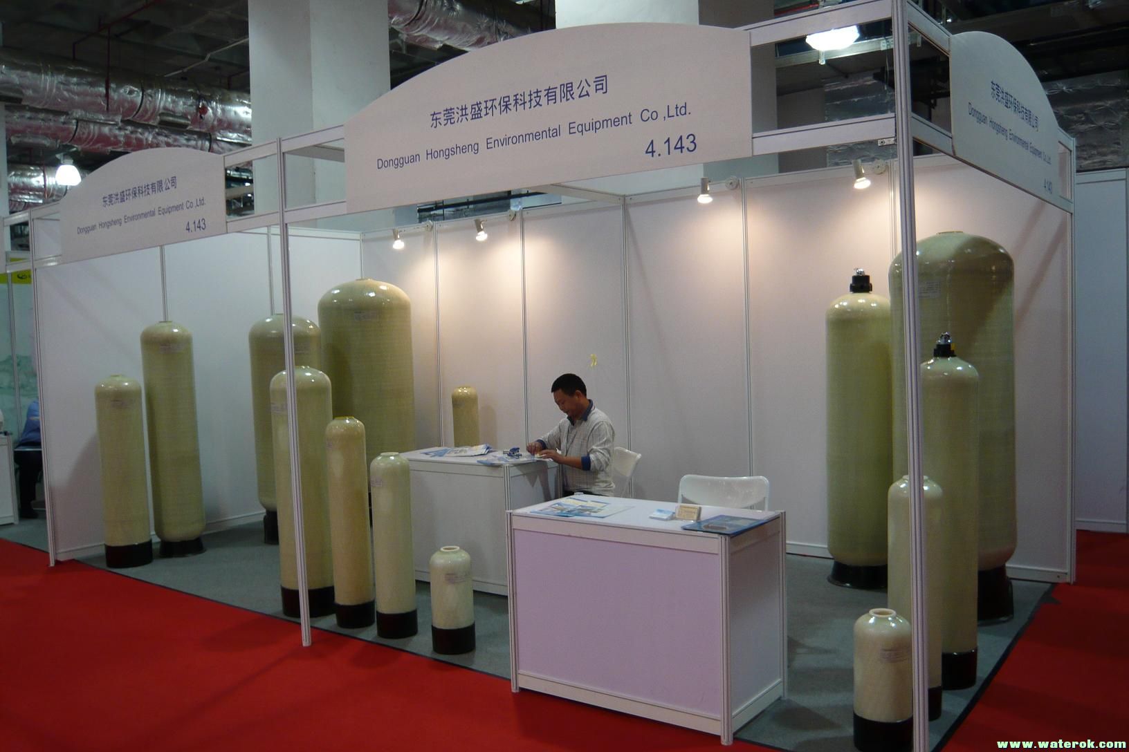

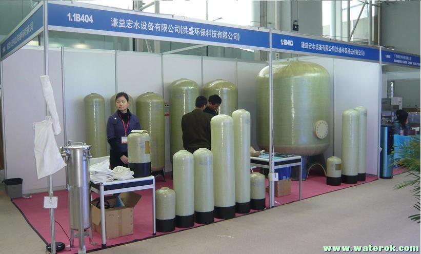

 楼主| 发表于 2009-5-5 16:27 | 显示全部楼层
[url=http://www.waterok.com/bbs/redirect.php?goto=findpost&pid=59432&ptid=9230]1#[/ur P1000012.JPG l] 基地市长

发表于 2009-5-10 08:21 | 显示全部楼层
产品图片看着不错。
