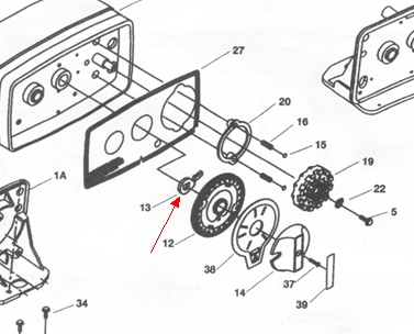

第一次用宾润5600时间过滤型控制头,欲加装微动开关时发现控制头内部和软化的区别较大。
个人感觉无法日期盘功能无法实现,另外微动也无法加装-----困惑中,望同仁指教

 楼主| 发表于 2009-5-4 22:54 | 显示全部楼层
我是想知道,其日期盘设置是否好用。
因为没看到传动部分
个人理解---日期盘的拨片推动手柄后的白色档块(13号)来启动再生
发表于 2009-5-5 01:03 | 显示全部楼层
这个很简单的.
13号件在指定的时间会转到特定位置.
如果销子在设置好的位置上,那么这个件就会拨动一下销子.带动齿轮转过一个很小的角度.齿轮那个位置有一个缺口所以才停下来的.稍微转过去一点边上的齿就可以啮合上了...边上的其他的齿轮一直在转的,只要这个轮啮合上就自动带动阀门的其他的部件动作了.
