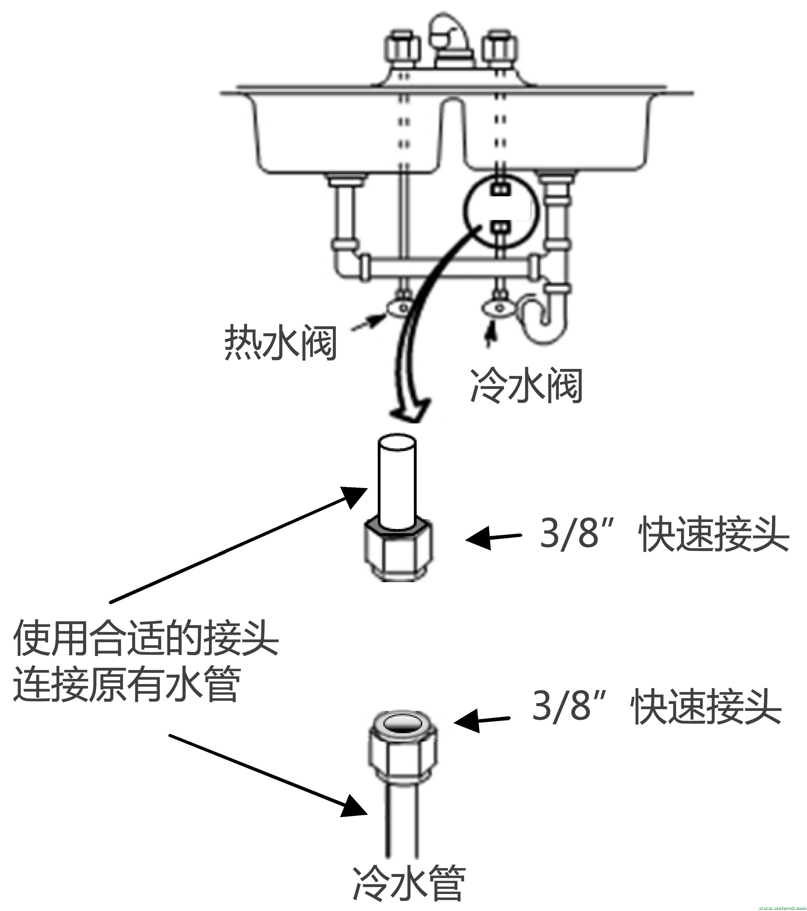

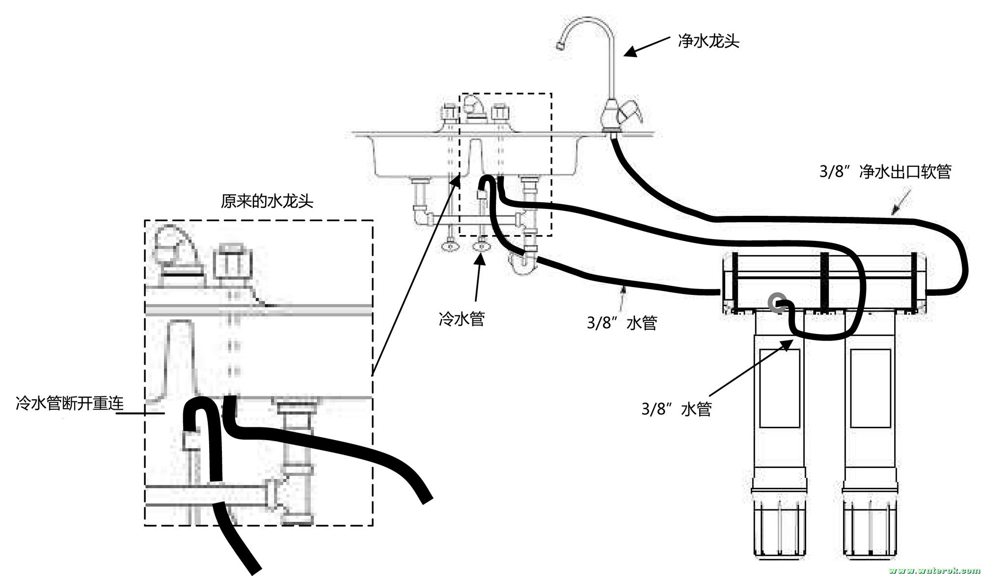

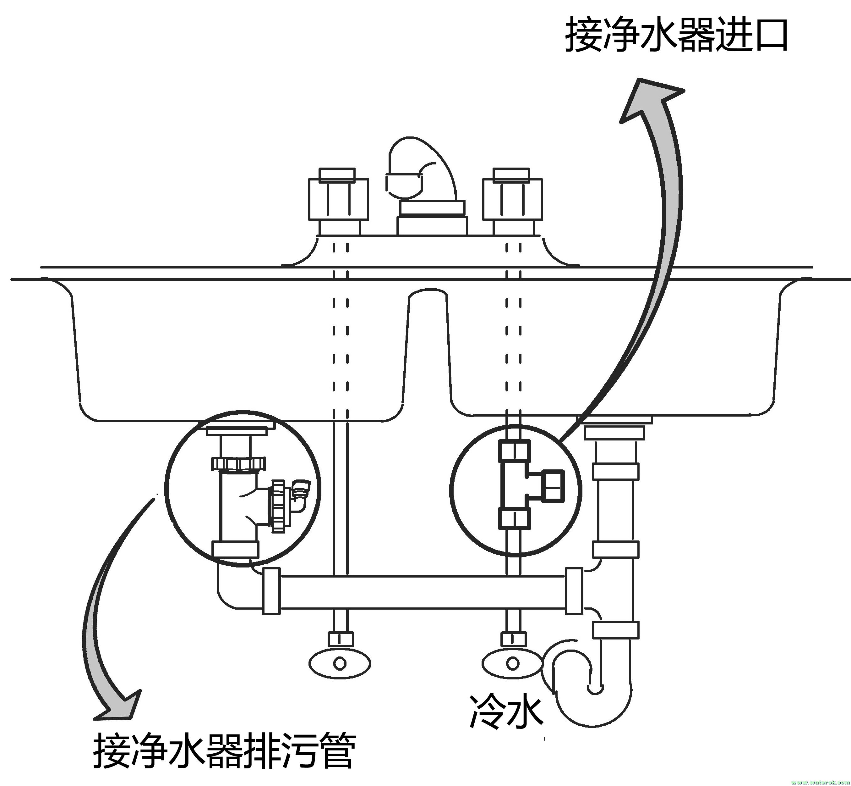

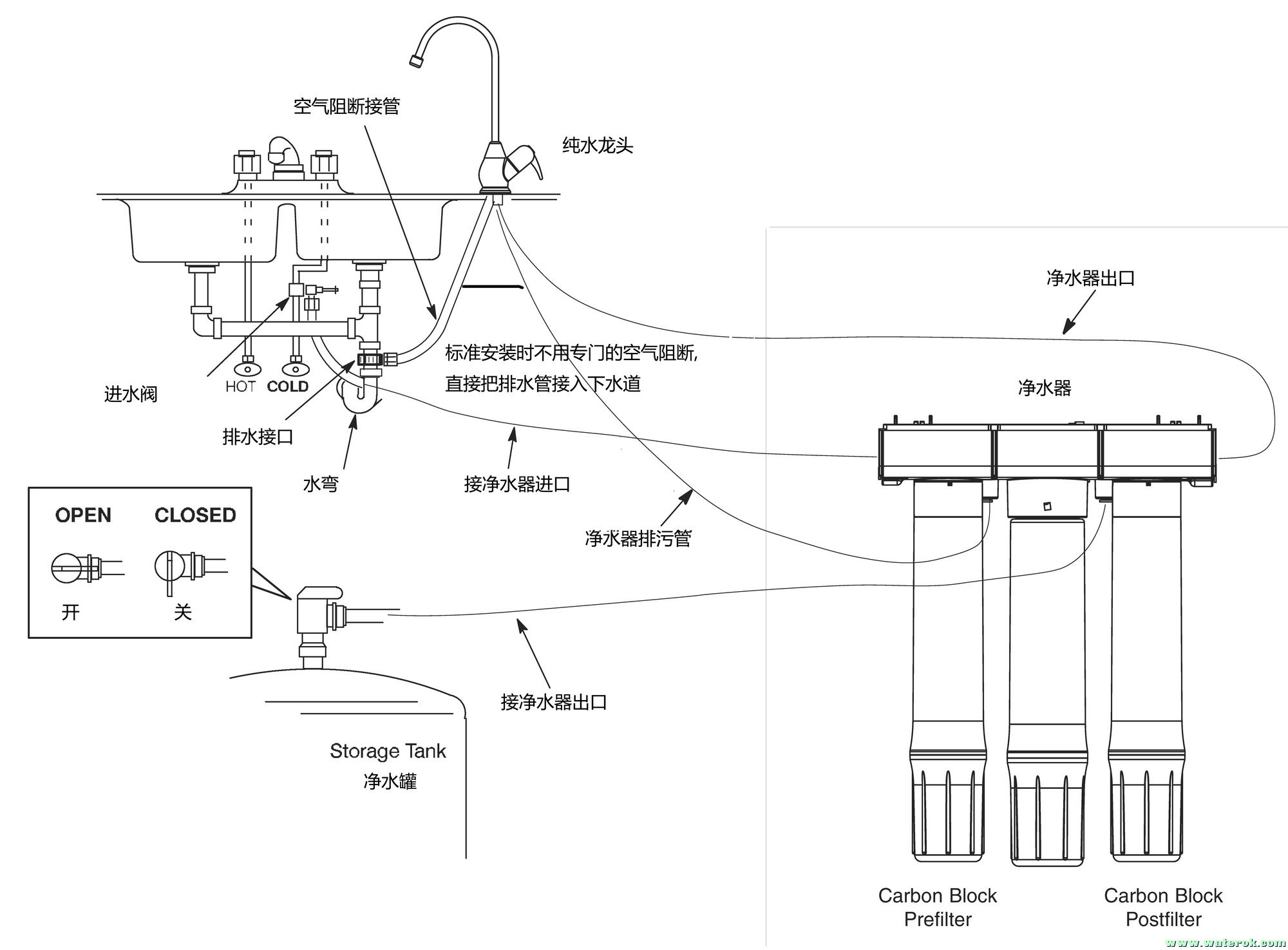

一些朋友装修完后想自己加装净水器.' W. `7 d* ?* V
6 h# I% z% x1 q% K% [3 ^8 V
这里收集了几幅图片.主要供需要的朋友使用.净水器类型不同,接管也不一样.大家可以根据自己的情况来选择具体的系统和接管方式.

图中所示的产品是以怡口超滤(带冲洗口)和RO机为例.
0 c& E) R! h( l- F6 B  N4 v 其他类型的产品应该是略有不同的..6 ~: _% D6 Z! c: E' I
% ^- R2 O5 Q1 X但是可以让不熟悉的朋友知道一套净水器安装的时候需要哪些接管和部件.
