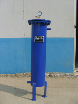

对于软水器原水泥砂含量较大的预处理,我一般采用旋流除砂器+袋式精密过滤器的方法,主要原则是这样做的设备体积小,安装使用维护简单,在价格上用户也能接受。如果原水泥沙含量不是很大,则采用一个袋式过滤器就可以解决了。
现在市场上的袋式过滤器大部分是不锈钢的,是不是304材质的就要你自己的眼光了。我用的都是自己加工制作的,碳钢材质,内部作环氧树脂防腐处理。这样价格相对便宜很多,用户容易接受。一个单袋装的袋式精密过滤器(过滤精度取决于滤袋,一般在5-100微米任意选择),单袋装的产水量在4-20吨/小时之间都可采用。设备设置进出水压力表,用户可根据进出水压差确定更换滤袋周期,更换下来的滤袋可清洗再用。大通水量的可采用多袋装的。
