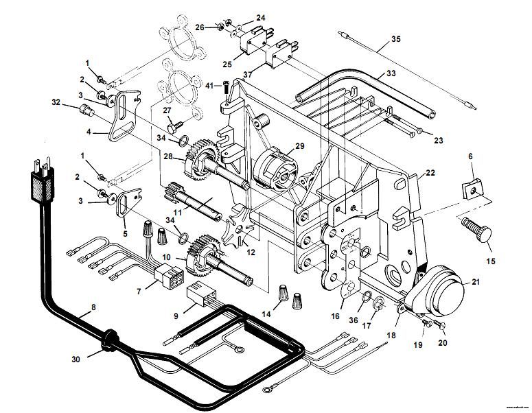

下图是富来9500
我现有两台在用富来软水器9500,不是一年生产的,这两台编号为29的三层凸轮,颜色不同,一台是黑色的,一台是白色的,不明白是什么意思?
我记得2510型,如果盐水凸轮是白色的,表示在再生控制器设置时,正洗和注盐水是在一起的,不知对否?
望高人指点!!!!!!!!!

不知道是生产批次的问题还是订货时的参数不一样的原因?
发表于 2008-12-5 12:52 | 显示全部楼层
黑色和白色是有区别的吧,我记得黑色的可以加装微动开关控制水泵,而白色的就不行啊。就是这凸轮一点点差异,可是在应用中区别很大啊

好像都不能用做微动开关的,29#是引发动作及盐阀的开关的。
发表于 2008-12-11 19:37 | 显示全部楼层
有一种黑色凸轮应该是可以加的,那是美国原厂的选配件,国内FLECK供应商好像没有卖的,但是有些贸易公司进来的产品有些是这种型号的,前段时间刚在一个客户那里见识到,长见识了。控制再生信号很方便,可惜啊,国内供应商没有货啊,楼上的陈工想办法进点货,方便一下我们这些工程公司啊,呵呵!
