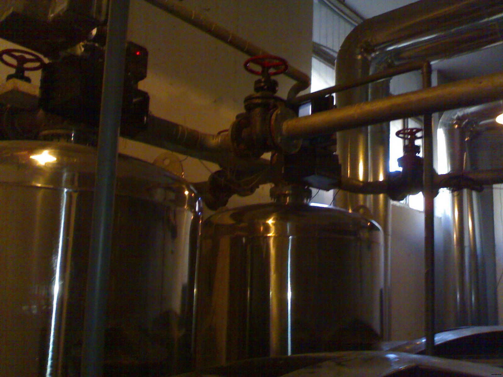

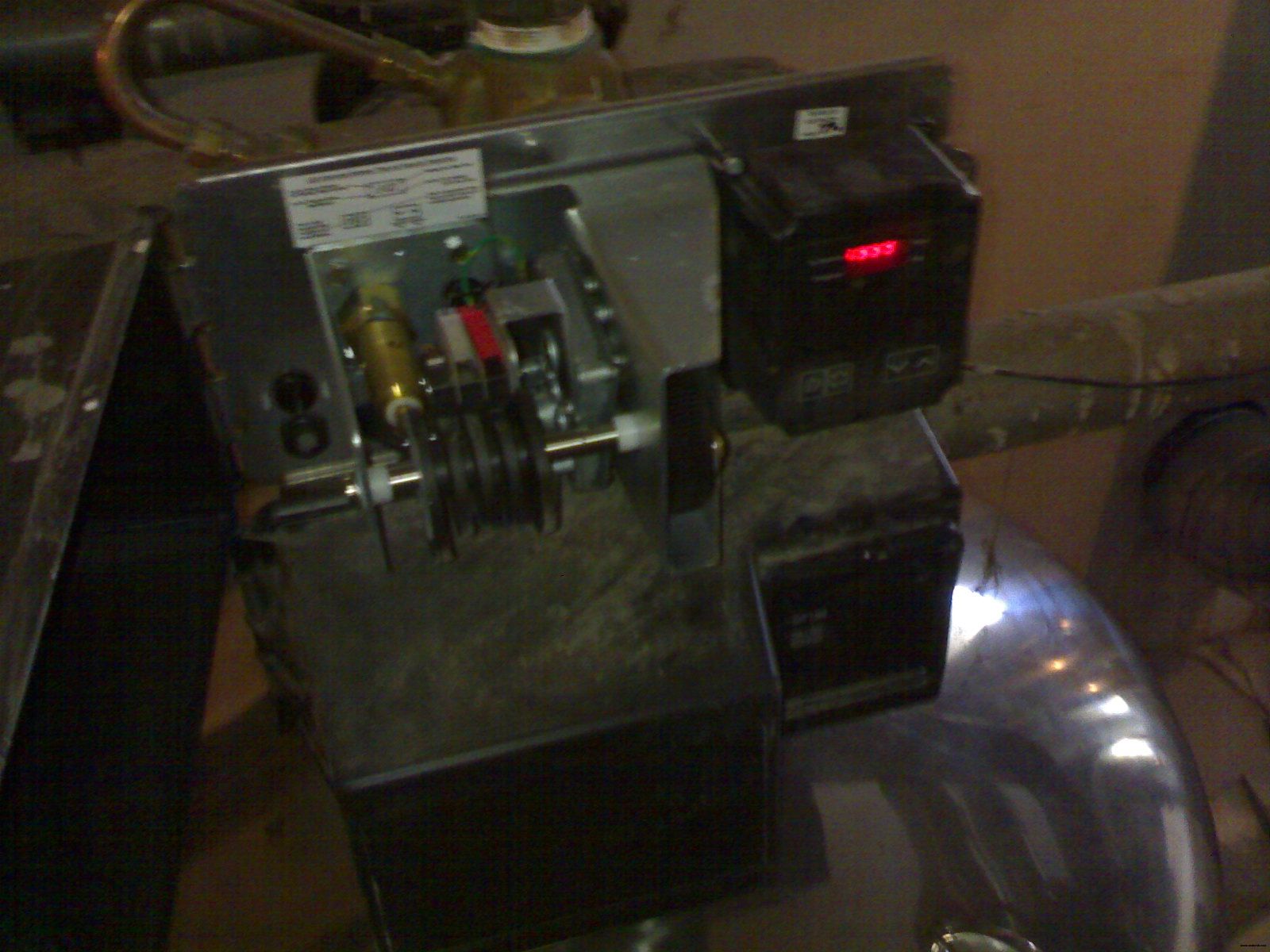

一个电子感应型流量计,DN80的进出水管,设备设置的是系统7,一备一用。双盐箱。
设备的产水量怎么设置,把时间调道 12:01 没有找到设置产水量的选项?
现在设备在产水时,是显示 66  。以前是130。
我在按'D'按键时,能调道产水数字那,但是最大超不过66?
它的这个显示是 T/H?
还是再生一次的产水量?
应该怎样去调整,谢谢。
谢谢大家
发表于 2008-11-6 14:31 | 显示全部楼层
产水量是没法直接设定的,它是根据总交换量及来水硬度和安全系数来计算的.D键里面一般用来显示数据,不建议更改,要改的话也只能比计算结果往小了改.66是计算的结果,是吨还是加仑要看你选的是公制还是美制
