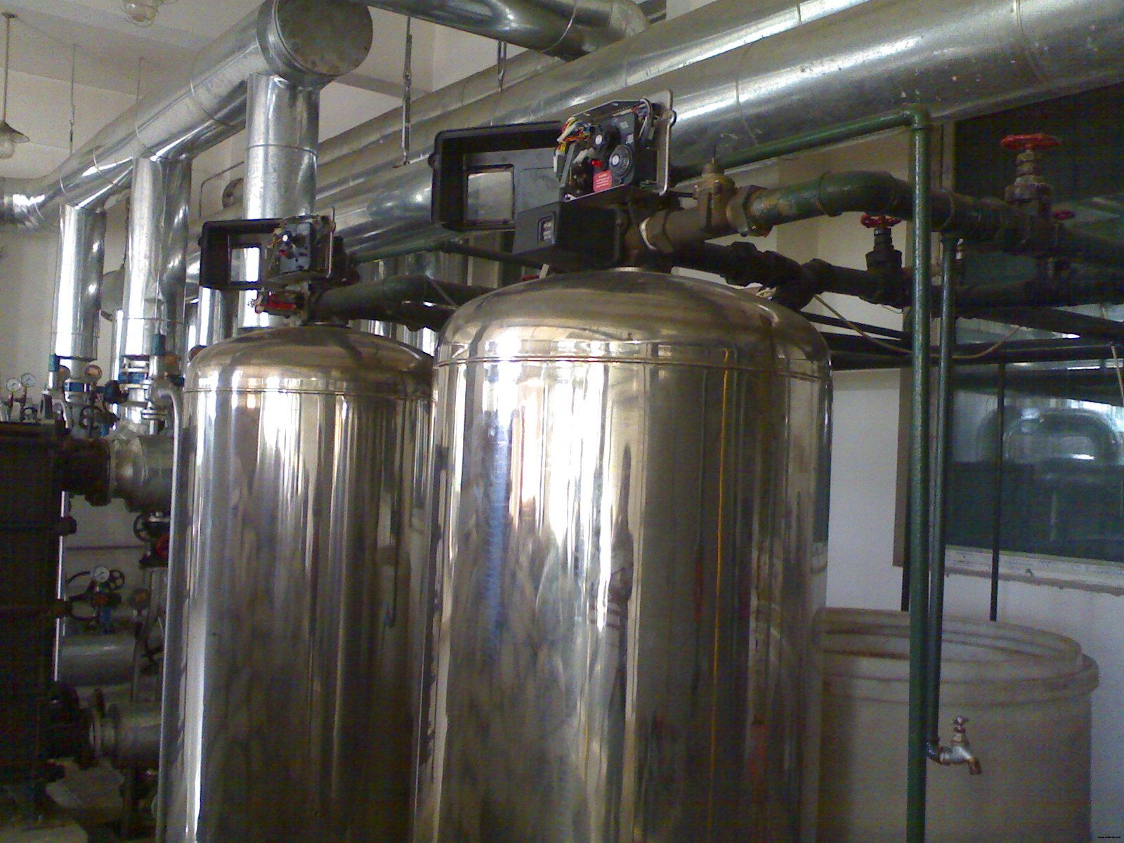

今天遇到一个这样的问题,请大家帮忙看看。
设备为同时出水,单机械传动式流量计,
自来水压力0.2-0.25mpa,管径DN80。该设备没有接旁通。
自来水进罐体管径变为DN50,罐体出水(进水箱)又变为DN80。
水箱用浮球阀DN80。但是进水箱时的水流压力特别小,补水慢(水质合格)估计出软水量3T/H。
管道最高3米左右。设备在反洗,吸盐,正洗时的水压挺大的。就是进水箱的压力小,劲不大。
关一个罐出水阀门,另一个罐单独出水,进水箱水压力还是小,把进水箱软水取样口的阀门打开,水压也小(排除浮球阀故障)
出水管道绕的弯也不多。
大家帮忙分析看是什么原因
自来水压力小?
还是管道的变径有关系?
或者是设备内堵塞?
这样的设备20T/H,需要什么状态下才能达到?

又是这张图?

原帖由 飞扬在天 于 2008-10-29 22:11 发表
又是这张图?
是的,和这个一样。
新的照片我还没有拍下来
