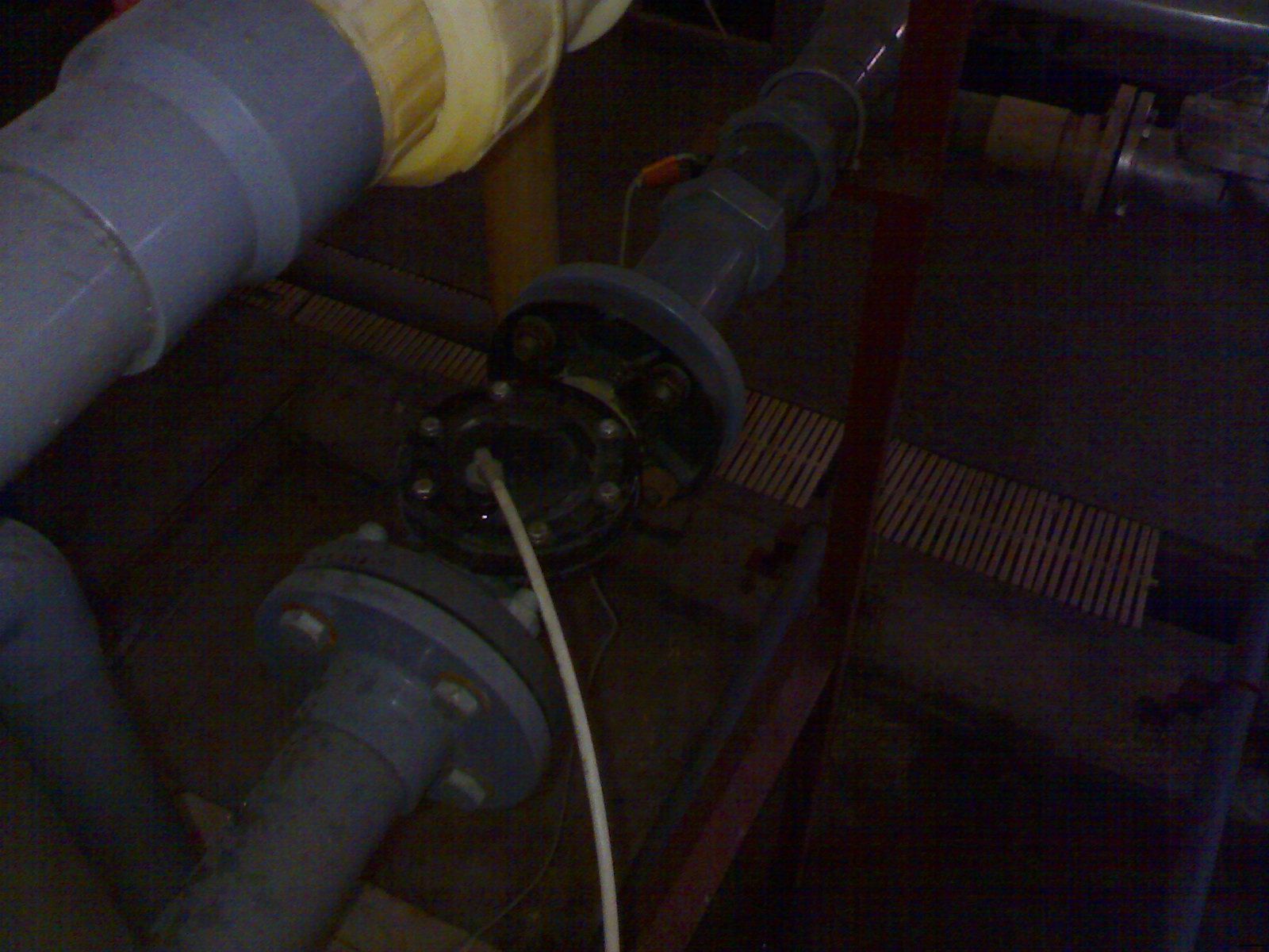

1. 下图中在出水管,流量计前面的那个‘圆盘’是液动阀么?它的作用是什么?

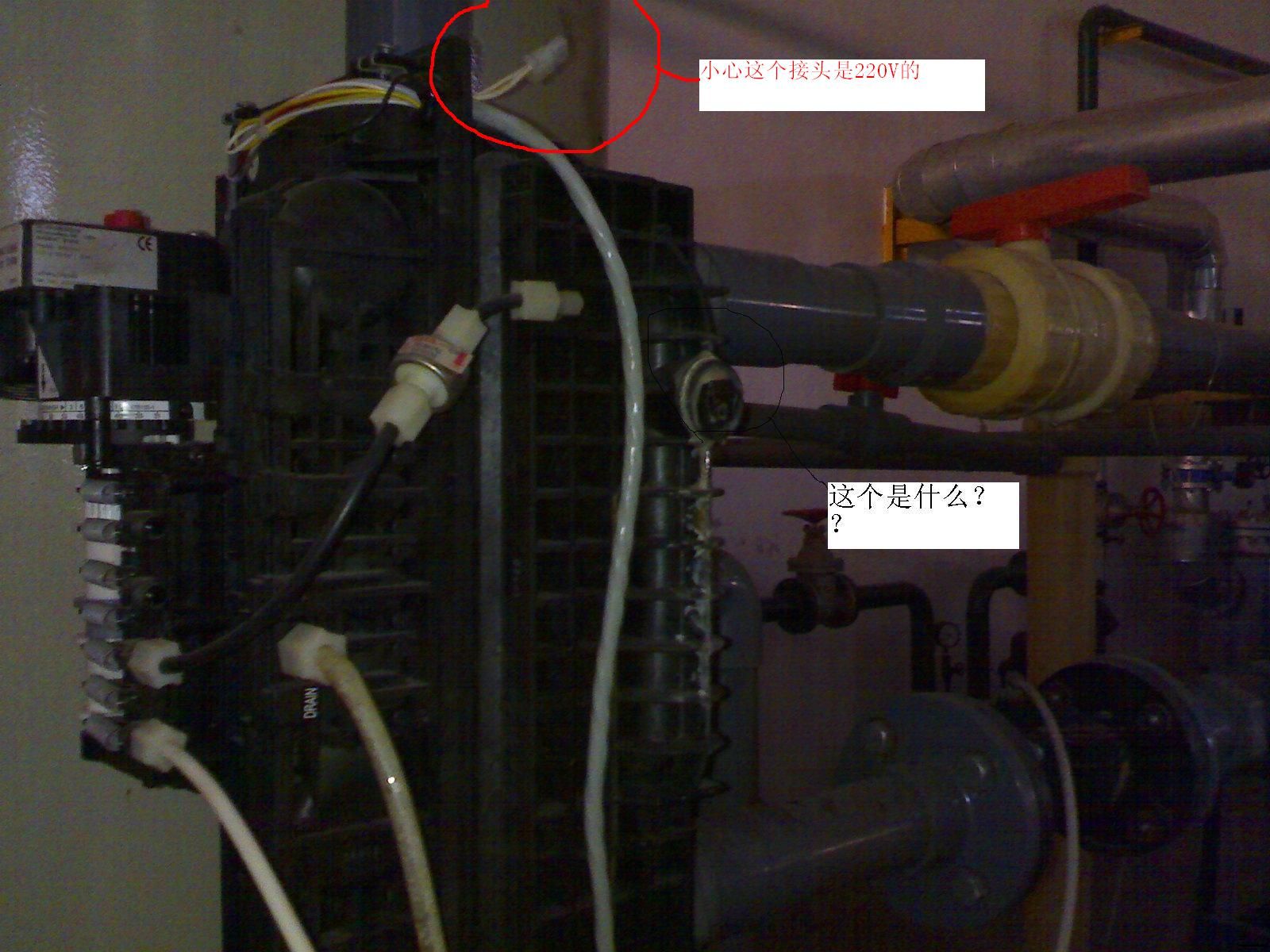

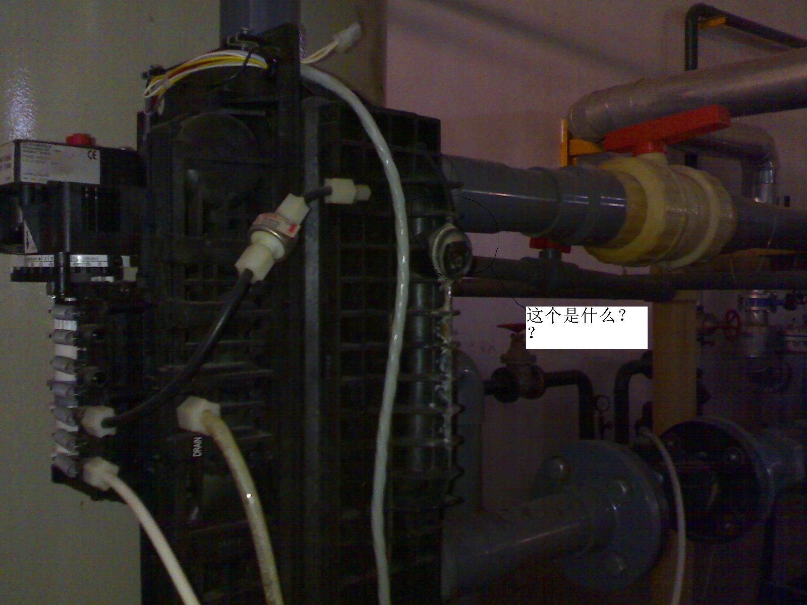

2.图片中圈到的那个部位。上次调试中,水压大给崩下来了,后来我又拿胶给粘住了,不明白它的作用,是起‘安全阀’的作用么?

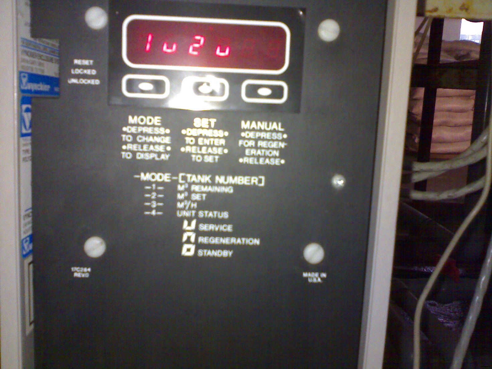

3.在进行手动再生调试时,调成2号罐手动再生(右罐),但随后左罐开始反洗,而控制器屏幕上
显示在工作状态? 左阀体能正常运转,而右阀体电动机部位好像有些卡,间隔发出‘卡卡声’

1图阀的位置我这里装的是电磁阀;作用 反洗时关闭,工作时常开。

第一张图中的如你所说是液动阀,用于再生关闭出水口,信号来自于172阀上的那个信号出口.
你所说破损的地方是个盖子,里面装的是射流器(用来吸盐水的).
手动再生时必须先选择罐号(在四号模式时,按SET键),然后再按手动再生键.
电机有卡卡声,有可能是电机里的齿轮磨损.

液动阀比电磁阀安全,今天发现480QC控制的出口电磁阀的电压居然是220V的
图2 上的那个1黄线2白线的接头要包好
