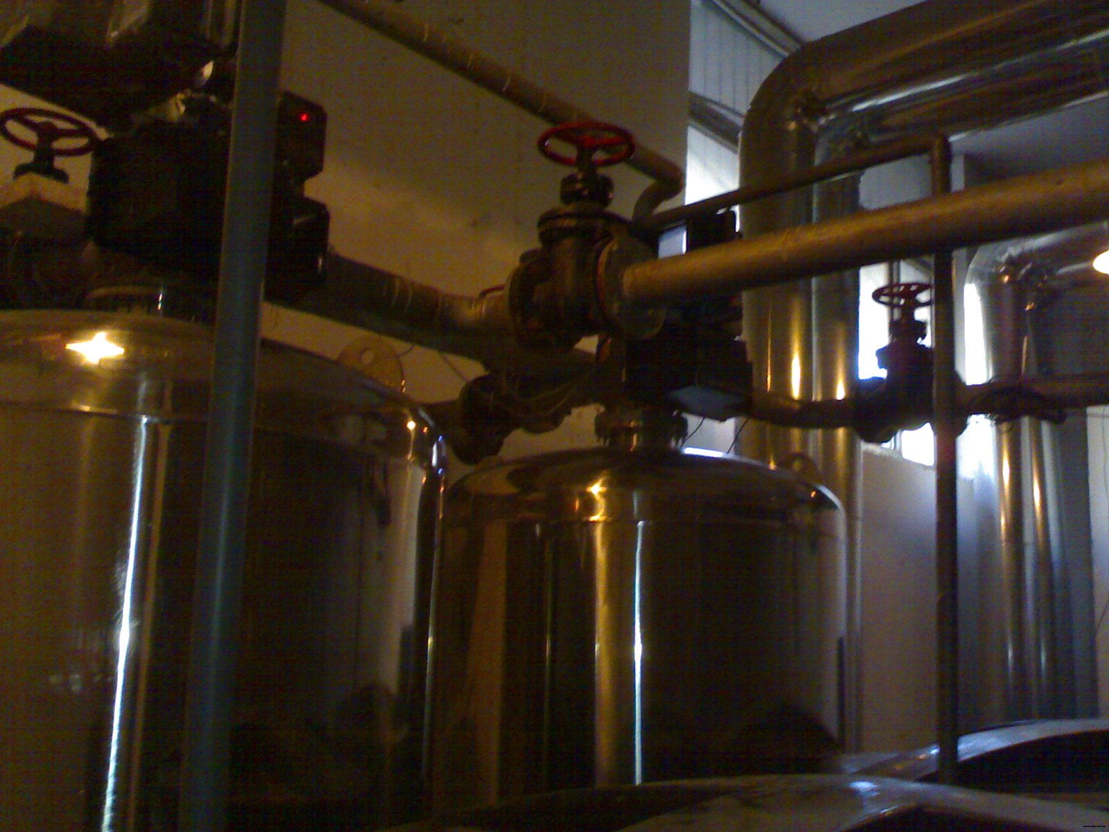

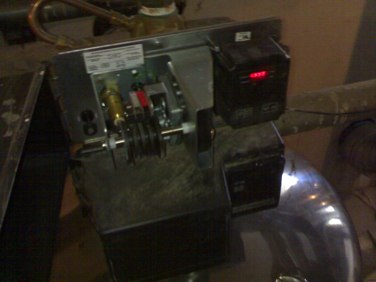

设备是单位采暖用的,查了些资料也找不到具体型号。是3200NT么?还是改装的
这个设备用一个流量计,一备一用的系统。
能将它设置成 两罐同时出水,流量走完时,先后再生么?
两罐同时运行 和 一备一用 的都有些什么特点?只是设备本身的制约么?
谁有这个设备的说明书,能传一份吗,谢谢啦
发表于 2008-10-24 14:35 | 显示全部楼层
你这是3900NT#7。可以设置为#6的。但是控制器内部的数据需要重新设定。
还有:
1、如果你原来只有一个盐箱,那就必须再增加一个盐箱。
2、你原来的总进水管路好像需要加大,否则双关同时运行时,进水量不够。
所谓一用一备,就是始终保持一个交换罐产水,一个备用。所谓双罐同时产水,分别再生,就是双罐同时产水 ,达到流量以后,1#罐再生,2#产水;2#再生完毕,2#产水,1#再生,1#再生完毕,1#和2#同水产水。
