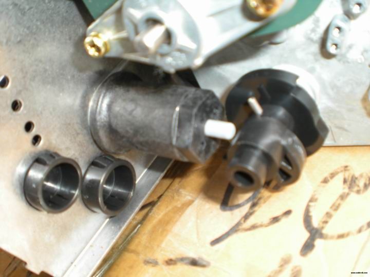

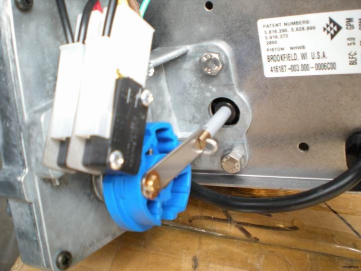

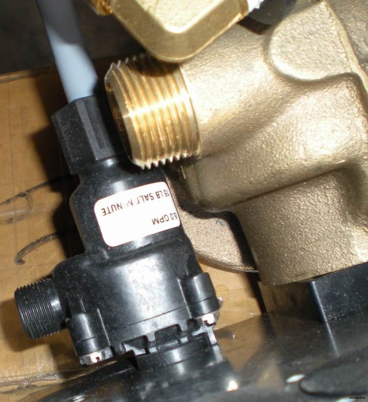

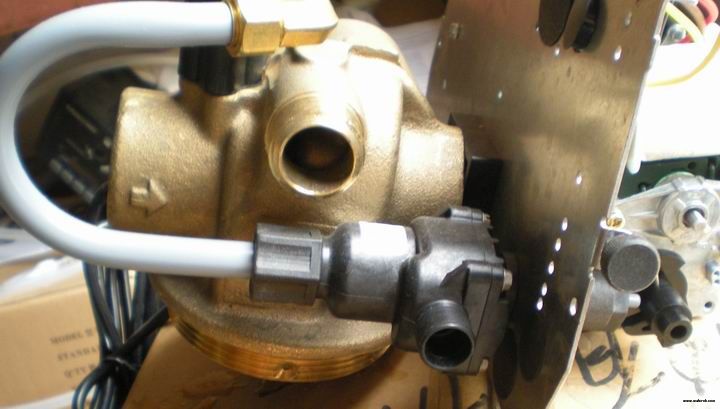

2850是为什么更改配件----难道是节约成本?
是原厂还是经销改的?
发表于 2008-8-1 00:29 | 显示全部楼层
能更改的自然有更改的目的,节约成本是绝对的,否则人家不可能你买个控制阀,人家在上面给你镶一棵金钻吧??
这个想象很普遍,楼主发的这个只是个案中的一个改法,比这个“先进”的还有很多呢!!
发表于 2008-8-1 10:23 | 显示全部楼层
唉!谁家不为节约成本在做努力,包括国产的。
发表于 2008-8-4 14:38 | 显示全部楼层
改得还挺有创意,哈哈哈,成蓝色的凸轮了
貌似谁改的这个问题得由厂家的人来回答吧
发表于 2008-8-12 16:17 | 显示全部楼层
这个应该是原厂的,单独订的配1600盐阀的,目的就是减小吸盐量带小罐用,在国外完全有可能用一个2850带一个400的桶或用500的罐配2900或3150,但是那样吸盐量太大,所以就要选用小盐阀
