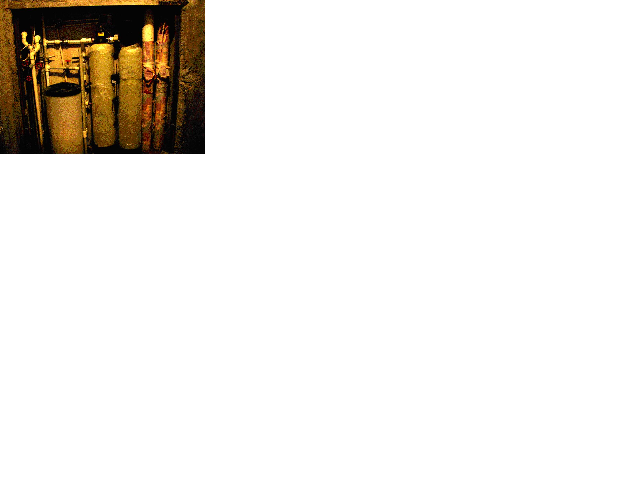

发表于 2007-10-2 08:59 | 显示全部楼层
老大能否帮个忙
将这张图解泡一哈,来个流程图,注明每个部分的配件规格什么的,大家好照方抓药啊 tks4 D+ G9 p$ _" q/ p# x5 E* G9 ]. Z
8 K( \: `0 V7 t
图片主人的注解是“连接基本上都是阀门和活结头,这样便于以后的修理,特别不建议大家用波纹管。”有道理吗?什么道理?
网上找到的
网上找到的
发表于 2007-10-15 01:44 | 显示全部楼层
我也是昌平的,你家用水也太大了吧,配那么大罐体,我用的是5000SE机头,1054树脂罐,50升漂树脂
发表于 2007-10-15 08:23 | 显示全部楼层
图片的样子还真难看
