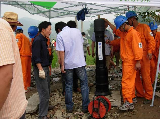

Homespring超滤净水机.第一批二十台已陆续投入使用,第二批的四十台也将很快到达.

 楼主| 发表于 2008-5-29 11:38 | 显示全部楼层
反冲洗频率可以调整,反冲所用的水,是设备自身储备的净水.
至于用前要冲洗这是肯定要的,由于原水是河水,冲洗完的水还是回到河里了,不存在浪费
