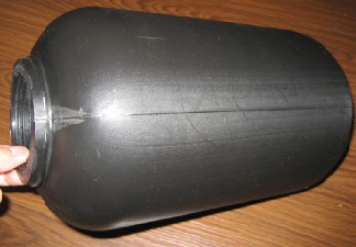

 楼主| 发表于 2008-2-20 21:02 | 显示全部楼层
回复 17# 的帖子
"飞杨在天"你的问题很有代表性,但请不要"激动"请谅解因时间和篇幅表达不够,造成各位的误解,无缠绕一次成型压力桶,最大的特点是,产品结构相对复杂都可以生产出来.再就是重量要轻些,并且厚度也要薄些.表面如果想电镀也是没有问题.如果说还有一个优势,那就是这是个新产品,一次成型,无缠绕工艺,国内估计没有哪个厂家可以做到,因为这对材料有很高要求,再就是价格贵个几十块钱应该可以接受吧.

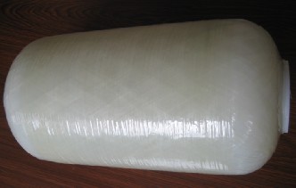

发表于 2008-2-20 21:43 | 显示全部楼层
那得看多大的桶了.
看你图片上的桶吧.大概也就0817左右的规格吧.wave-cyber也就100多一个.要是贵几十估计就很难接受了
要是400以上的罐子,就是贵上几百也没有问题啊.
