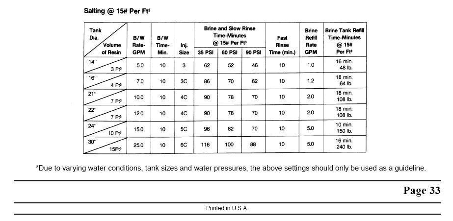

[email=salting@6#Per]salting@6#Per[/email] Ft3表示什么意思.具体见下图,

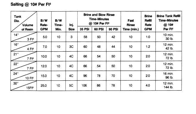

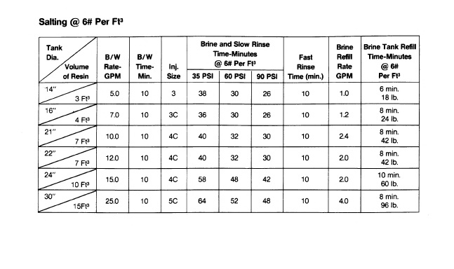

 楼主| 发表于 2008-1-18 10:35 | 显示全部楼层
所有表
我把这说明书第33页分三张图片传上,可惜我只会把它做成附件上传.

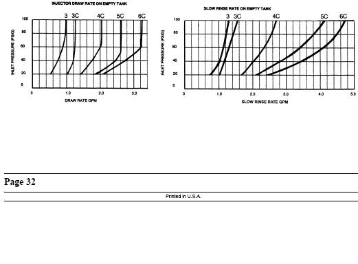

 楼主| 发表于 2008-1-18 10:40 | 显示全部楼层
32页图表
32页的我分两页也传上来
发表于 2008-1-18 10:55 | 显示全部楼层
其中有@6#,是否是指再生盐耗120g/L树脂呢
@10#,是否是指再生盐耗160g/L树脂呢
@15#,是否是指再生盐耗240g/L树脂呢
 楼主| 发表于 2008-1-18 10:57 | 显示全部楼层
回复 4# 的帖子
我想salting@6#Per Ft3,中的意思是不是每立方英尺加6%的食盐情况下
@6#是指食盐水浓度,后面还有10%,和15%三种情况下,表的横向表示,树脂罐直径多少项寸,树脂装量,多少立方英尺,反洗流量多少GPM,反洗时间,射流器型号,再生和慢洗在6%\10%\15%浓度盐水下,分别在35PSI,60PSI,90PSI压力下的时间设置,然后是正洗时间和正洗流量,最后是往盐箱注盐水时间的意思,

发表于 2008-1-18 20:12 | 显示全部楼层
几天没来,很热闹啊,就是每立方英尺树脂再生需盐量
比如salting@6#Per Ft3,就是再生需要6X453.6/28.32=96g/l, salting@10#Per Ft3=160g/l,依次类推。。。
