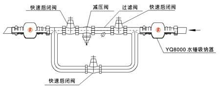

发表于 2007-12-23 20:45 | 显示全部楼层
可以看出。有水锤吸纳器这种产品的.直接串上去一个就成了
