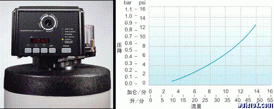

Magnum(麦能)
Magnum(麦能)系列是一种融合了凸轮轴控制杆、隔膜式驱动元件和活塞式密封原理的多路阀,这种特殊的组合,使该阀也可以达到最高20t/h的出水量。阀体内部配有自动关闭阀门出水口旁通的部件,所以无需添加部件来防止再生时有生水流到出水口。早期推出的标准产品进出水口径均为1.5",现在多数产品均已按2"口径供货。可以配合的最大罐体直径为900mm,标准的安装方式为顶装(也可以通过添加侧装接头改为侧装式)。

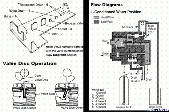

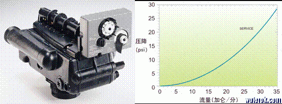

  172型多路阀是一款具有特殊的密封设计阀板式产品,可以完全避免水中含有泥砂而产生的阀体内部磨损等问题。当进水压力不足时,阀板会自动关闭,可以保证阀体内部不会产生旁通现象。进出水管径为2”,可以配合最大直径为1100的软化罐,出水量最大可达26t/h。

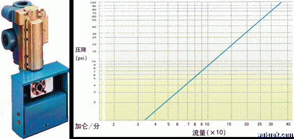

180和182-活塞式多路阀
  180和182型多路阀是针对配合高流量低压降的中型、大型设备而设计的产品,内含一体化活塞式驱动部件,彻底减低水锤效应。180型的进出水管径为1?”,可以配合最大为760mm的树脂罐,顶装时出水量最高可达8t/h,侧装时最大产水量可达12t/h;182型多路阀进出水管径为2”或2.5”,只能侧装式安装,最大可以配合直径1200mm的罐体,产水量最大达35t/h。

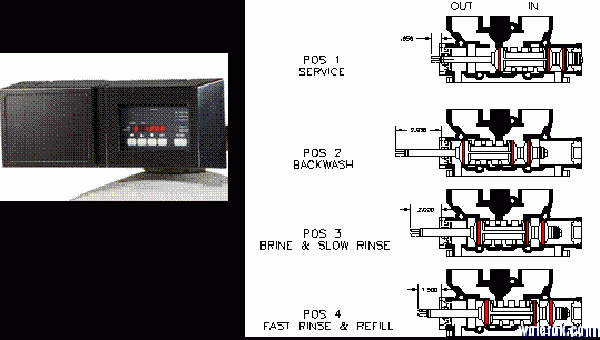

反冲洗流量控制、盐量和喷射器的选择
多路阀反冲洗控制最大供盐量吸盐器型号吸盐器流量置换流量
2557#,8#,9#,10#
12#,13#,14#
17kgA0.8261.10
B0.9632.20
C1.173.03
268
7#,8#,9#,10#
12#,13#,14#
17kgA0.8261.10
B0.9632.20
C1.173.03
D1.2183.79
278按需要配置32KgM1.8172.574
Q2.3854.542
R2.655.602
180
5,6,10,15,
25,30
72KgA4.1643.79
B4.3535.68
C4.54210.60
150
Magnum按需要额外添加263Kg141.8934.16
161.8934.16
213.40710.42
245.29912.93
307.57017.03
3612.49126.50
172按需要额外添加156KgA7.7595.68
B13.62610.60
C17.97921.76
D20.81827.44
182按需要额外添加204Kg3623.65614.38
4226.87417.03

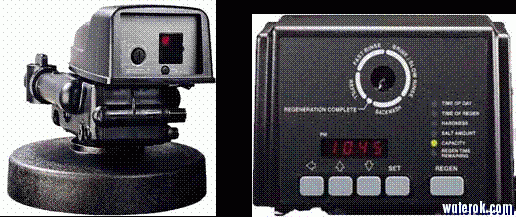

Autotrol控制器总览:
控制器是用来根据设定好的流程控制阀门的动作的器件,Autotrol的控制器是可以与阀门完全分离开的,这样更便于维护和调整。Autotrol的控制器主要有:
400系列:440、450、460、480、480QC
900系列:940、942、950、960、964、966、962、962M+S
700(Logix)系列:740、742、760、762
按功能特征主要可分为时间型、脉冲型和流量型三大类,一般情况下,三位数中间为4的为时间型,中间一位为5的为脉冲型,其他的为流量型。

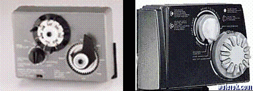

时间型:
440、440i、940和942型控制器是操作简便的机械式程序控制器,其再生步骤是固定不变的。用户可以选择哪一个或多个星期天进行再生程序,一旦选择了某天,当控制器到了预先指定的时间(440、440i型为2:30am;940和942型为2:00am),再生程序便自动启动。控制器本身也备有再生旋钮,用户可以选择随时启动再生程序。
440i(440)型940型
型号
适用阀体
备注
44i255、263、26812V,机械时间型
440180、172、182220V,机械时间型
94025512V,重注水时间可调,机械时间型
942273、Magnum12V,重注水时间可调,机械时间型
740(Logix)25512V,电子时间型
742(Logix)268/278/15012V,电子时间型

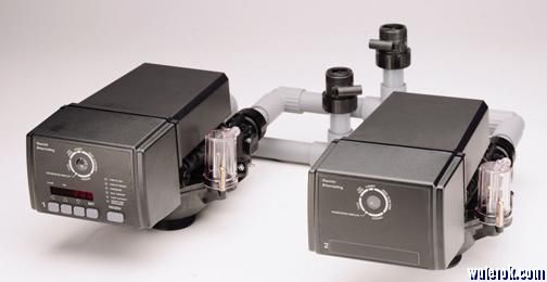

  964型控制器是一用一备型的,其特点是在运行时可以看到瞬间的产水流量和剩余的产水能力,当再生时可以看到剩余的再生时间。另外,964型控制器可以看到过去7天的用水量等参数。964控制器可以搭配255、278和Magnum多路阀使用。
  966型控制器是两罐同时运行的,其他特点与964相同。

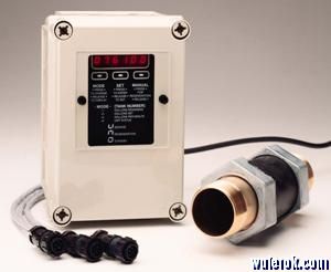

480QC型
 480QC系列控制器是一种可配合单罐式,双罐式(一用一备或两用)或三罐式(两用一备或三用)等软化系统使用的水量控制器。480QC会把软化系统的出水情况进行记录和比较;如果周期产水总量达至预先设定的参数时,480QC控制器便输出讯号来引发多路阀的再生程序。
  480QC可以配合1”和2”流量计使用,适用于180、182、172和Magnum等系列的多路阀。
GE水技术一直处于电子控制器的领先(前沿)位置,AUTOTROL的460型控制器已经投入市场20余年,建立了整个行业内的相应标准—高效、低耗、准确计量的流量控制器。
   2004年GE隆重向市场推出一款全新的控制器—LOGIX系列控制器(据称是目前行业内最高技术水平的水处理控制器)。该控制器极简单的编程方式及友好的用户界面将整个行业的控制技术引领到一个全新平台。配备Autotrol高性能的阀门,这款全新的控制器可以给专业水处理市场带来全新效益。

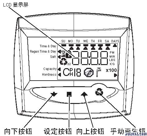

Logix 系列控制器
740控制器 - 电子时间控制器可以完成7-天周期的再生循环,或最大到99天为一个再生周期的循环。同一只控制器可以使用在7流程的软化水设备上也可以使用在3流程的过滤器上
760 控制器 – 电子流量型控制器,其再生依据于水的实际用量,该控制器也提供一个超期再生功能:如果很长时间内的用水量不足以引发再生,系统自动进行一次再生。
目前Logix 系列控制器可以同时用在255或268阀门上
初始化加电
image003.jpg 初始化加电– (凸轮轴归位)● 当初始化加电时,凸轮轴将需要旋转到初始位置(工作位置)
●凸轮轴旋转至初始位置可能需要1-2分钟时间
●直到凸轮轴转到正确位置前,显示器将显示 Err 3
●如果超过2分钟(凸轮轴仍未归位),请检查马达是不是在驱动凸轴,如果凸轮轴没转,请参考详细手册中的故障处理指南部分。
一步一步来进行初始化安装
第1步: 编程系统尺寸(P0) ●输入系统尺寸-树脂量(单是L或立方英尺)
●使用↑和↓键翻动树脂量选择
●选择最接近你实际量的系统
●要选择3流程过滤器,按↓键直到显示出“F”
●按一下SET(■)按钮来设置你选择的系统尺寸
●如果编程了不正确的设置,参照 “复位控制器”重新设置控制器一节
这一步应该由系统供应商完成,如果已经设置完毕,继续第2步
image006.jpg 第2步: 输入当前时间(P1)●当“12:00”闪动时,设置当前正确时间
●用↑和↓键将时间调到当前正确时间
●“PM”是有指示的,而“AM”没有特别的指示
●按SET(■)按钮来确认当前正确时间并进入到下一个参数的设置
image007.jpg 第3步:设置星期数(P2)●设置当天的星期数
●按SET(■)按钮使SU下面的箭头闪动
●使用↑和↓键移动箭头直到移到正确日期下面
●按SET(■)按钮接受当前设置,进入下一个参数设置
第1-3步结束后,控制器可以在多数系统下运作了,要调整系统的参数请继续第4步。要退出编程状态,等待30秒钟控制器将自动退出到正常工作状态。
