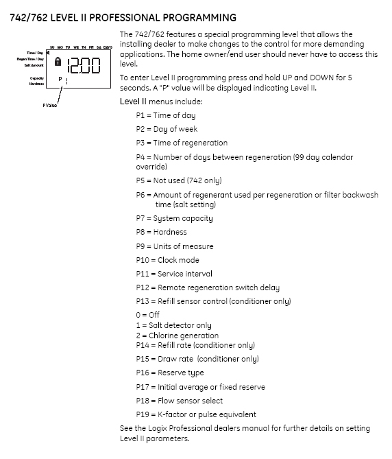

发表于 2007-11-7 16:59 | 显示全部楼层
hope it can do some help for u

742系列控制面板是统一的,可以用在255、268、278及麦能阀系列上,如果设置过滤就会出现F,如果软化直接设置就可以了。请你参考GE控制器调试手册第33页。
