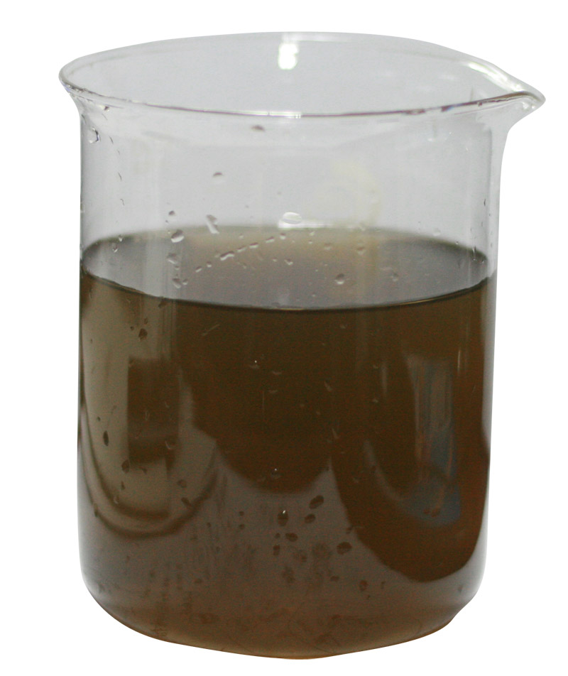

上海净水机用过10吨水以后,反冲出来的水是什么样子呢??
发表于 2007-10-19 17:16 | 显示全部楼层 |阅读模式
如图所示
 楼主| 发表于 2007-10-19 17:18 | 显示全部楼层
不过出水也有点发黄了.
) r* {3 h6 W3 q! E0 l, P$ Z$ m, Q* e* W+ f3 H' b
大家用净水机的注意,反冲周期不要超过7吨水,不然出水比自来水还差哦

 楼主| 发表于 2007-10-22 14:44 | 显示全部楼层
在一个用水周期内是没有废水产生的.
$ |- o% C% v: H: U1 M. J- g* u' ]) H' q5 _  d
反冲洗的时候有.按照campo公司提供的数据,4GPm的流量,反冲10分钟,大约用水160升,加上正冲洗5分钟,用水80升.若每个再生周期反冲洗2个循环.则总共用水约480升.
- S2 u' f, e+ g2 B
# H& D6 P7 r6 r如果这个用水认为是废水的话,那大概用7吨水有0.48吨的废水产生.侬自家算算拉
