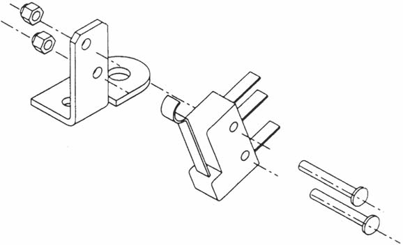

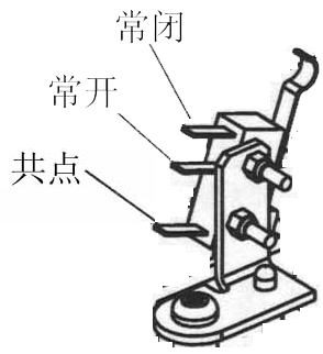

发表于 2006-1-19 23:38 | 显示全部楼层
找了很久没有找到原来的示意图,懒得再画了,这里讲讲看是不是能讲得清楚。
这个需要一个套件,是一块铁片上固定着一个微动开关的,在凸轮轴上有个位置可以在工作的时候顶到微动开关(也可以在凸轮轴上拧一个螺钉来在工作的时候顶到微动开关),
一般情况下应该选择常开电磁阀,平时是没电的,等到需要再生的时候向电磁阀供电,这样的话大部分时间电磁阀是不加电的,其寿命可以得到充分利用,所以接线的时候应把线接在“共”端(CO)和“常闭”(NC)端之间。
这样一来,再生的时候顶着微动开关的凸轮离开了工作位置,微动开关从被顶着的打开状态转换到不加外力的常闭状态,线路闭合,电磁阀加电闭合,
电源火线-->微动开关常闭端-->微动开关共端->电磁阀红线->电磁阀绿线->电源零线。
但是需要注意的是常开的电磁阀价格要高于常闭的很多。
