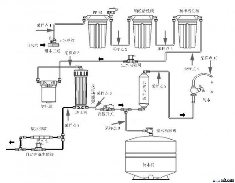

7 m0 |+ Q- h2 ^- X, ^  1)净水器各部件细菌滋生测试:设置两组实验,一组以每天用水 10 L(上下午各放 5 L 水)进行连续运行;一组在正常运行 24 h 后静置。然后分别在不同的位置设置取样点(取样点的设置如图 1 所示)。对各个取样点水样中菌落总数进行测定。( ^6 z4 i6 U( x, a. \7 T7 k% q

7 t9 m4 X5 Y% t' M' s- n: z$ M+ y" S图1  净水器取样点示意图! e1 e/ c. ^* I5 }3 _8 H2 w

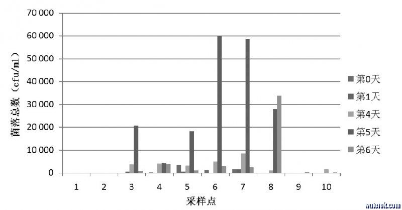

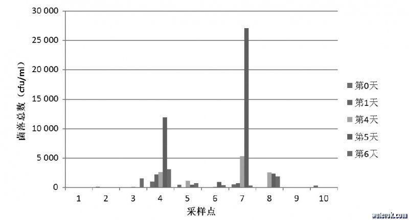

  通过对净水器整机各部件的细菌滋生情况调查发现,当净水器每天都制水10L时,采样点 4(碳棒活性碳)、采样点 7(浓水)和采样点 8(压力桶)的细菌滋生情况是最严重(如图 2 所示)。当净水器静置时采样点 3(颗粒活性碳)、4 (碳棒活性碳)、5(增压泵)、6(反渗透膜)、7(浓水)、8(压力桶)的细菌滋生情况是最严重的(如图3 所示)。所有的采样点都大约在第 5 天的时候菌落总数达到峰值。( @  D7 x$ S* F' i" Q

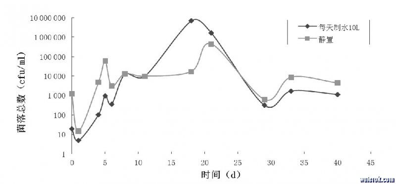

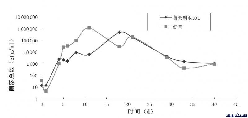

  2.2单独零部件细菌滋生情况3 c: a7 w0 O$ O) P4 ~  }
! t1 M3 K" v6 r1 R" o. M3 w+ V* j  结合净水器各部件细菌滋生情况结果我们可以看出,在反渗透膜后的采样点主要有 6(反渗透膜)、8(压力桶)、9(后置活性碳)、 10(水龙头净水)。在两台净水器中,9 和 10 采样点出水口的菌落总数一直维持在很低的水平。但是 6 和 8 两个采样点处的细菌滋生情况比较严重。通过对两台净水器反渗透膜和压力桶两个采样点的细菌滋生情况进行对比发现(如图4和图5所示),两台净水器在6(反渗透膜)和 8(压力桶)采样点的细菌滋生曲线趋势相一致,但是净水器每天制水 10 L 的反渗透膜上细菌滋生数量明显要比静置的净水机少。压力桶细菌滋生方面,在第 4 天以前静置的净水器压力桶中的菌落总数要比每天制水 10 L 的净水机少,但是第 4 天以后静置的净水器中的压力桶的菌落总数明显增多,并最终远远超过每天制水 10 L 的净水器。
