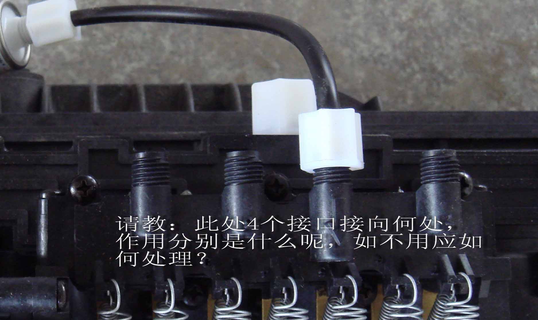

172阀接口问题

如果不用就不用管它!]

回复 #2 张文杰 的帖子
谢谢你!
使用中及再生时会有水流出来吗?要不要堵住?
发表于 2007-1-30 13:23 | 显示全部楼层
那几个口的具体情况在172说明书中有说明。
不用的话可以不用管,不只有一个小口会有少量的控制水流排了,其他的不会有水的
 楼主| 发表于 2007-1-30 17:45 | 显示全部楼层
回复 #4 navy-ge 的帖子
说明是英文的,我英文太烂拉,解释一下吧!!!
发表于 2007-1-31 11:09 | 显示全部楼层
流水是正常泄压水,基本不用管它.如果不方便就接一个管子到地漏就OK
 楼主| 发表于 2007-1-31 11:26 | 显示全部楼层
回复 #6 张文杰 的帖子
谢谢你!看说明书大概意思好象是接到外加液压阀的。
发表于 2007-1-31 17:39 | 显示全部楼层
说明书上有一部分个专门讲这个部件的用途。可以用来控制液压阀(在再生的时候可以输入压力),有的是在反洗的时候有输出压力
但是因为在出厂时内部是封闭的,而且相关的配件有些地方不容易配到,所以用这种方法的人较少。
如果是单罐或多罐同时运行的话可能这些接头比较有用。
 楼主| 发表于 2007-2-1 10:43 | 显示全部楼层
谢谢版主!
发表于 2008-8-20 18:54 | 显示全部楼层
哦, 学习了,谢谢,
发表于 2008-9-23 20:44 | 显示全部楼层
第一个是正洗时水压输出第二个是反洗时水压输出第三个是加水过滤第四个是再生时水压输出.一般一二四是堵着的不会漏水不用管的
