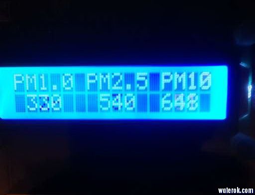

新风机型号:布朗壁挂式新风机BGF-280A
! w3 m( R7 T9 F- |- X0 F+ f! @; H空气质量测试仪:SAMO AIR 激光款
. X! a8 q! v. V+ E* D房屋:室内面积138,4个卧室,客厅餐厅厨房在一条线上,餐厅厨房间没有门。
# ^/ T4 G' e% n* c2 H窗户:断桥铝70,5道密封

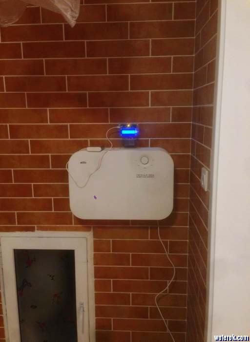

7 u1 P+ _; C, c, e# o2 U  k新风机挂放位置:客厅阳台
  P0 c' M- Z7 L% {. s9 B* T
5 Q$ I" F+ \+ N3 x各个房间离新风机的距离由近及远:客厅阳台-> 客厅->餐厅->厨房-> 次卧-> 主卧->儿童卧室(+书房)
% m: z& p/ F/ F1 F  # H6 z3 ~# ^3 l
测试条件:窗户全关密闭3小时,新风机最大档位 6 [* L. ^! D1 p  e
空气质量数值对比项为PM2.5,测量绝对数值有可能不准确,请只关注相对变化。 7 D* t5 Q4 S% J* E% \! J
  5 Z6 O$ t. F, i) f
3 T, [& T$ u* i6 U7 M% w- F测试数据如下 ( v2 R; b9 }) H( h2 _; U% q+ O
4 z1 h# r8 f9 S% ]0 h室外空气数值:540
8 Q/ X# o# U7 q2 r( ?* ~- u- c新风机出风口数值:基本为0 2 f- a! e3 h, M) D! L+ H

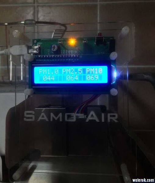

新风机回风口数值:63

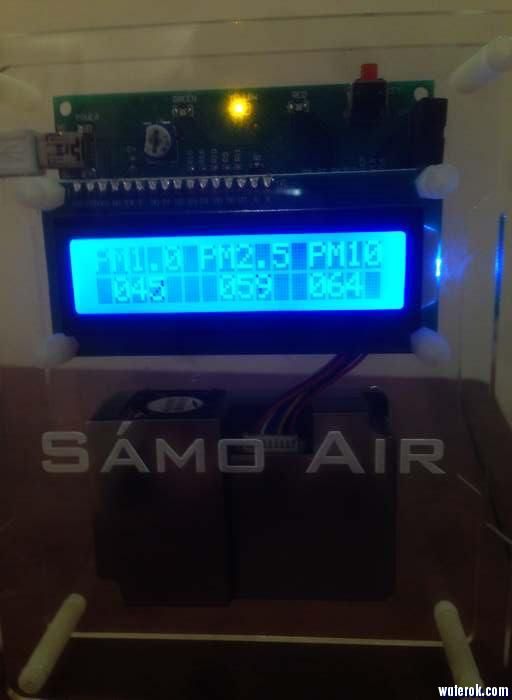

1 P, }) K+ a" h客厅(餐厅)数值:59

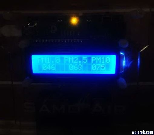

$ n9 S6 m/ I: t% C4 L/ V8 Y+ @/ P) ~厨房数值:64
4 t2 [8 x3 T- A3 [次卧数值:101

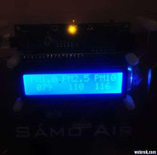

8 J( {  \  k: m: N% d, l* k( Q主卧数值:110 * D. u7 V' l& R% b' I# F( Z

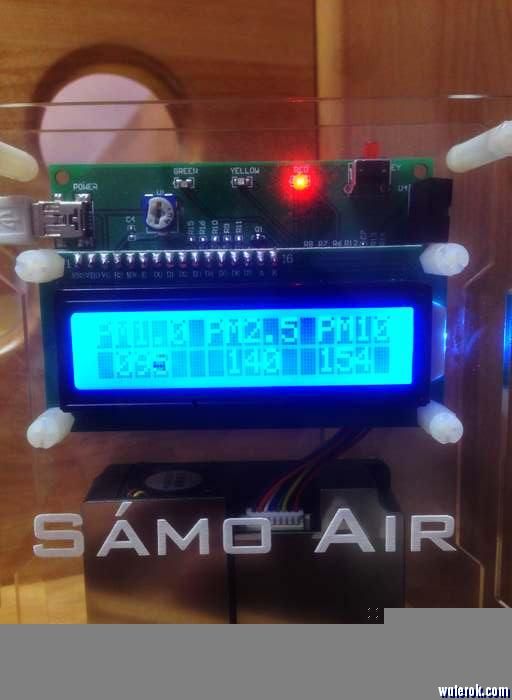

儿童卧室(+书房)数值:140 % A' \4 W: F. y- ?. G) u
0 [# C& I- f3 {, f( J噪音:最大档位声音很大,只建议无人的时候使用。其他档位声音都可以接受。 ) g# S$ K/ N8 i- L' O5 ^* V
温度降低:还没有住人,无法动态关注温度变化,主观感受变化不大,可以接受。 5 t. q8 O3 f* |1 v. |+ O2 l
价格:4000 + 400安装费用   j# X% q/ t/ J2 U  j" c
安装费用被坑了,自己找个工作打孔最多100多,打发泡胶,自己安装很轻松。
; q# d- C$ L" Z: D5 i: p
2 `; v) G& M: s& P. }. E% @% i& o后面再感受几天,如果持续效果不错的话,考虑在儿童房合适的位置再装一个,全屋就可以被覆盖了。
