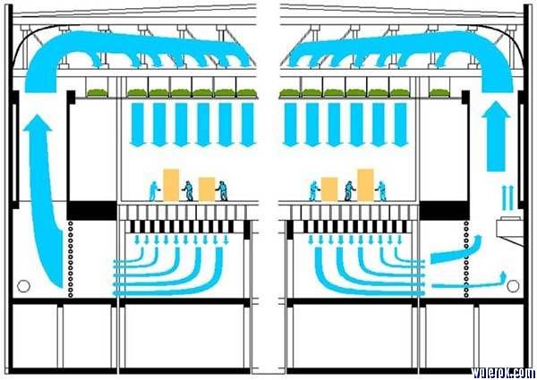

“神器”FFU是哪儿来的

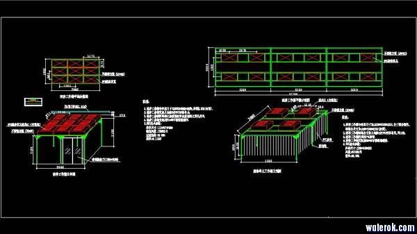

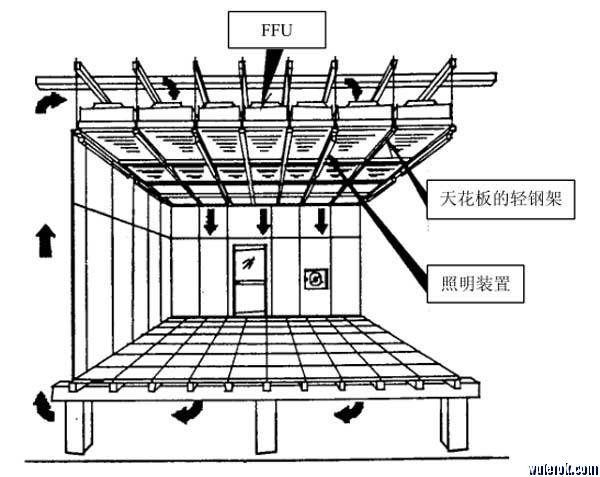

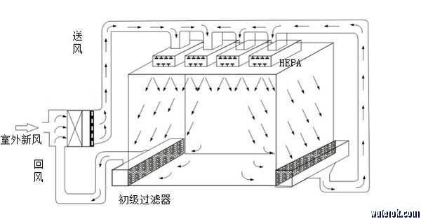

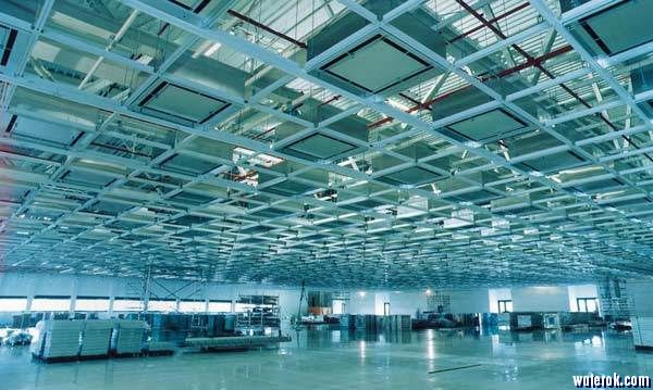

FFU(Fan Filter Unit),译为“风机过滤单元”。它主要用在超高洁净环境的最后一道过滤防线。更准确的说,不是防线,而是补充。
如果把工业净化的送风管道类比为家用的中央新风系统的话,FFU就是工业领域的独立“空气净化器”。

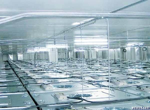

FFU的正经用途,是批量吊装(所以叫“单元”)在大面积洁净厂房的屋顶,组成一个庞大的滤扇阵列,然后不停的吸风-向下送风,对经送风管道层层过滤(真正的HEPA)之后送进来的,本来已经非常干净的室内空气,再进行一道持续的循环过滤,保证不放过任何漏网之鱼。
& D2 ?( D# X& U+ k( X2 f7 J
只有这样,才能创造出比自然界中“最纯净”空气还要洁净100万倍的人工环境。(也有单台或者几台FFU应用的洁净工作台或者洁净棚、洁净间,实际也就是微缩的洁净厂房)

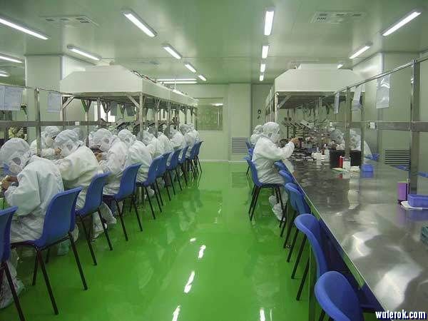

另外,送风管道也仍是必不可少的。
因为洁净室不是只有机器人自动操作的真空空间(那反而好办多了),是有大批产业工人、技术人员长期活动和工作的场所,又是一经启用,全寿命期内不再开敞的封闭空间,所以必须要有持续的新风供应,否则室内人员就缺氧窒息了。

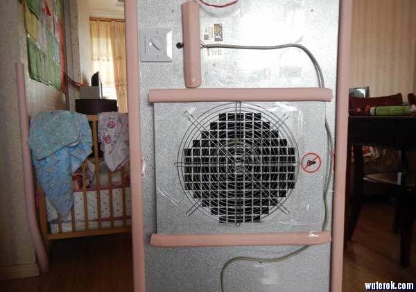

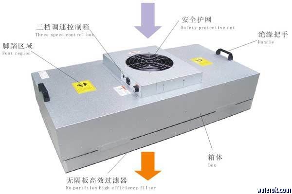

回头看FFU,HEPA/ULPA高效过滤器-风机-箱体-开关控制器几大要素一应俱全,显然是一个放在洁净室中的独立“空气净化器”。
也正因如此,它才有了搬到家庭环境中使用的可能。
基本的工业净化送风系统则不太可行,风机、滤网、管道、控制系统都是独立的、庞大的、纯定制设计的。
但FFU用于家庭,本来在数以万计吃工业净化这碗饭的专业人员脑中,根本是想都不会想到的事情。因为专业人士都知道,家用哪里会用到这么高标准的洁净送风?
w17_06.jpg / R, i2 F7 _) [4 T. _. N2 [0 N

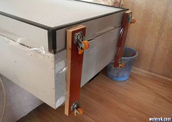

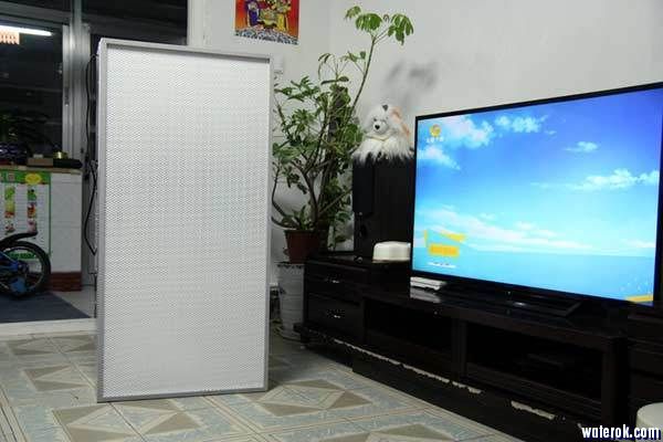

但在家用空气净化器价格普遍高昂、风量普遍不足的情况下,一个空净器环境的应用人员想到了这个创意——FFU搬到家里然后立起来用!然后在2014年上半年把自己的创举发到了一个论坛上分享。
其实本来这帖子仍算是“极客”领域的创意和尝试,一年多的时间不温不火。但在2015年底突如其来的持续雾霾天中,这个办法突然被极客玩家们传播到了网络大众那里,并且告诉大家这才是最牛逼的空气净化器,这才是王道!
然后,FFU就这样突然莫名其妙的火了,在2015年的12月初突然在微信、微博上给炒起来了……

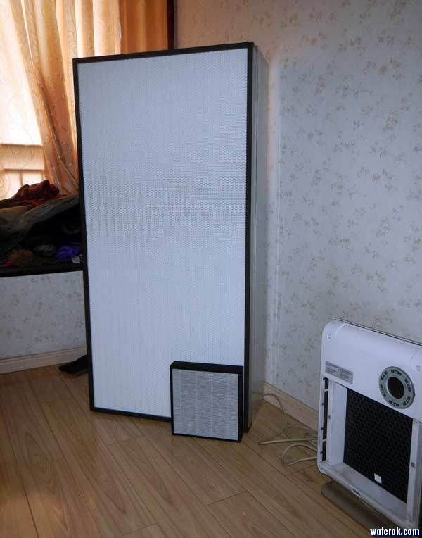

推荐的人都会告诉你,风量大!不可思议的大!
即使配备了阻力很大的H13级别的真正的HEPA,FFU仍然可以做到每小时输出空气量1200立方米甚至1500立方米。
相比之下,家用空净器中所谓的至尊货色IQAir,用的是无阻力风量1500的风机,结果装了H13滤网之后,输出风量就只有500了……
而且,IQAir卖18000,FFU才卖680……性能只有三分之一,价格贵25倍以上,这不是鬼扯么?
w17_08.jpg 2 h( C: _  K3 Y
还有,只有IQAir这样的能达到FFU入门级别的过滤水准,就是出风口测试始终为〇。(注:其实只是家用级别视角的〇,按工业级的视角还是有极少数、一丁点漏网之鱼的)
其他空净器,那更没法比了(注:那是普通的空净器用的都是F8,顶多H11)。
1200立方米的超级风量,适用于100平米以上(注意CADR值比起出风量是有扣减的),一台管整个家!价格才几百块钱,比小米都还便宜!效率更是家用机没法比!
能不神么?无敌啊!必须上啊!

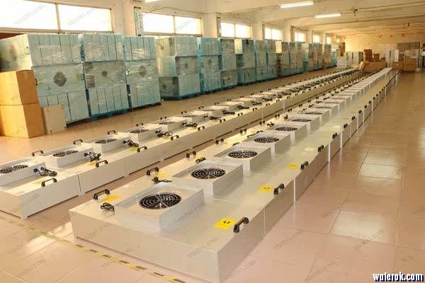

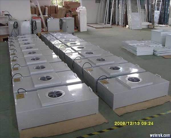

FFU的价格优势是从哪来的?
咱们先扯一点别的,FFU这么便宜怎么做到的?

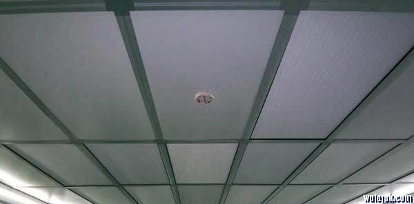

其实,FFU在历史悠久的工业空净领域还算是个“新事物”,80年代末、90年代初在美国被发明和制定标准,然后随着IT消费电子领域的火爆,在近年来新建的芯片厂、电子厂中大量使用。
之所以叫Unit单元,是因为这种设备的规格是模块化和统一的,主要有600×600,1200×600,1200×1200毫米三个大小标准,另外实际留有25毫米的轻钢龙骨安装架间隙。
w17_10.jpg / e- J9 c8 c3 s3 ~! N
600×600其实大小最适用于家庭
(目前家用热门的都是1200×600,因为600×600偏小而且价格没便宜多少,性价比不如;1200×1200的又太大太重,其实工业上也是如此。)
& E: i" l6 @" l' w* J3 \9 s8 T, Z
1200×1200的,其实就是两个1200×600的合体。
对工业用户而言,只要是生产FFU的厂家都可以买,不同厂家之间的FFU都是大小一致和通用的。
自然,FFU刚走进中国的时候,都是外商输入的。一台的售价从3500元到5000元不等。
如果一直是这个价格,我想它即使被大众“发现”,也不至于会被吹捧成神器的。

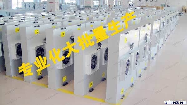

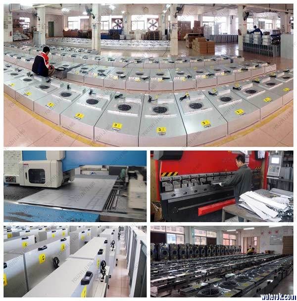

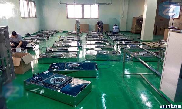

但这种没啥技术含量的机电产品,只要一进入中国,命运自然可想而知了。所以,在它突然火爆到家庭的时刻,一台的售价是650元。
能做到这么低,还得感谢手机行业的大爆发。
从2009年开始,深圳的洁净工程市场猛增,原因是山寨手机工厂要建洁净厂房。山寨机厂房,肯定需要山寨过滤器,这才门当户对。
所以,深圳一下涌现了至少100多家过滤器厂商。这是FFU上一次火爆和大扩张(当然和今天的声势和知名度不能比)。
w17_12.jpg + X6 r! V' q* ~; p- B( h

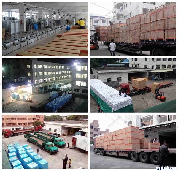

不过深圳在苏州面前根本只能俯首称臣。因为苏州吴江的“净化之乡”金家坝镇,家家都吃净化这碗饭。
从1978年,这里一家生产农具、家具的社办企业金家坝红旗木器厂,携手苏州市净化设备厂搞起分厂开始,这里的净化行业已经有了快40年发展历史。
现在汾湖开发区的金家坝及周边的震泽、北厍、同里、松陵等地,起码是500多家净化设备厂和衍生的彩钢夹芯板、钢结构、泡沫、胶水上下游产业链。
上万名金家坝“农民”还把几百家工厂办到全国各地,就地承揽工程就地生产,连拉萨都有,甚至还大规模走出国外,承揽净化工程。
& {/ G- B2 _4 a( \6 O+ F
美国和日本有多少家企业?个位数,一只手就能数得过来。
所以,只有这么激烈的山寨和竞争,才能把价格打到650元。手机同理,净化器亦然。

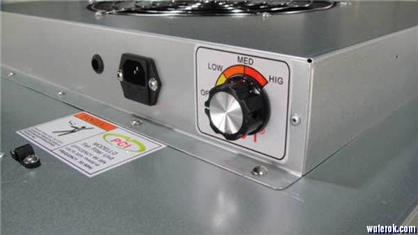

FFU的噪声是多少?
这么强大的风机,这么大量的气流,噪声不可能低。FFU一般分为三档,对应的出风速度一般是每秒0.25米、0.35米、0.45米。
(因为滤网直接出风,面积超大,1.2米乘0.6米,所以不必像家用空净器那小口呼呼地,但还是架不住风量大啊)
) ~. R- y( y$ {9 b2 |
1200立方米风量对应的噪音三档大体是47、52、57分贝。如果是1500立方米风量,大体是53、58、62分贝。
好像也不大啊?家用空净器的高档噪音不也是这样么?
问题是,家用空净器有中档和静音档,打到中档就不到45了,打到静音档就只有30左右了。
FFU没有这功能啊……
另外,以上还是优秀产品的水平,山寨的往往轻松超过70分贝……你可以想象成一台油烟机在客厅成天开着,呜呜呜-嗡嗡嗡。
FFU的第一性能指标很好,第二性能指标很差,不平衡,就是这么回事。

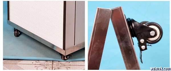

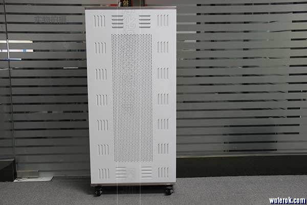

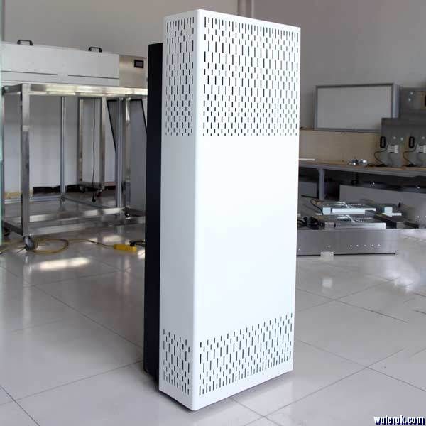

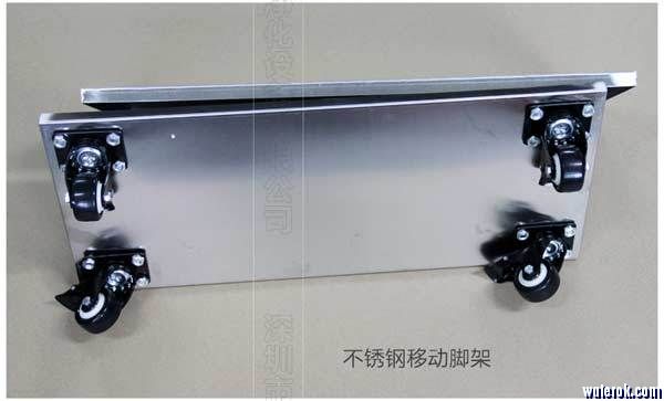

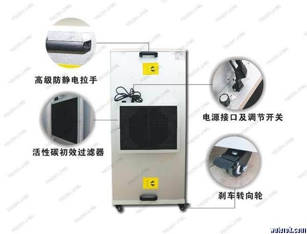

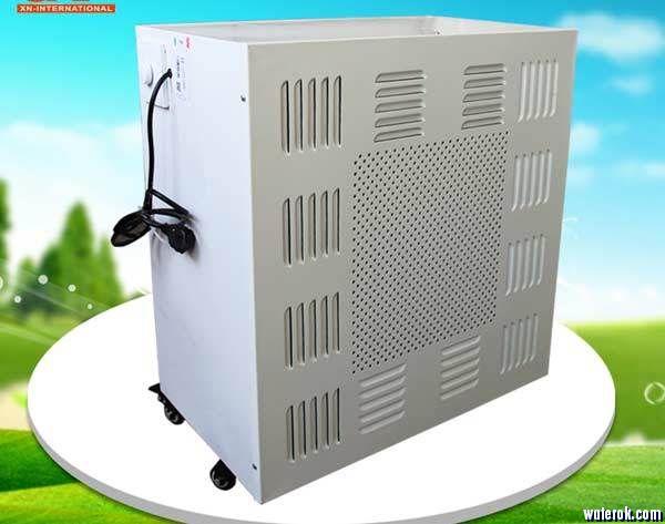

相反,FFU的另外一个劣势——外观丑陋的工业组件,却在短短的一个月之内得到了迅速的改进。

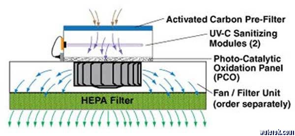

为了迎合突然纷至沓来、此前绝无交集的家庭用户,嗅觉敏锐的工业FFU厂家们立刻杀入电商领域,从B2B的阿里巴巴转战B2C的淘宝,改进出了自带刹车脚轮、有散风板遮挡(实际上是挡风板)甚至带前置滤网和活性炭滤网的产品。
6 W# o6 r; H! I" y& O" W# Z7 q: T w17_20.jpg ) @  T! T! ]5 }! m
w17_21.jpg 0 z0 ]# m! n) c3 ~5 |$ N( v- r
而且,就笔者所见,光这些美化的水准在短短一个月内已经升级了三次,目前售卖的最新产品,除了体型巨大不能改变之外,已经被精致设计的烤漆外壳包装得完全和家用电器无异了……进化速度真令人惊讶!
- u9 T$ \4 C/ N% a; f
当然,价格上的抬升也很感人。
短短一个月内,价格从700,迅速变成900,再变成1100,直到现在普遍的的1300的价位,包运费得1500元往上,甚至出现了2000元还不包运费的高端货 ……

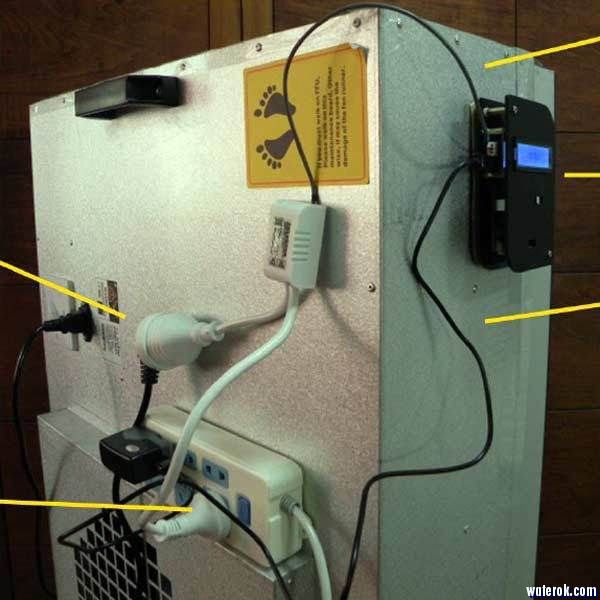

可是,就是还没有调整风速的……
为了克服这恼人的噪音,笔者还看到各种花样翻新的应用方法。
3 r& f- J4 X2 I* q
比如晚上睡觉之前推去卧室去开一个小时,然后关机睡觉;
比如用智能插座手机遥控,人即将回家前开启一小时;
还有用定时插座设定,开一小时停两小时,开10分钟停20分钟;
最先进的是绑定DIY空气净化器,自动控制,PM低于10就自动停机……
不得不叹服大家动脑想出来的智慧,为的全都是如何在享受洁净的同时规避噪音。
甚至还有把它放阳台,外接风管,改装成一台正压新风机来用的。后果就是空气干净了,室内冷死了——因为风量太大,又没有进出空气热交换功能。要知道,北方的重霾季,大都是冬天。受波及的南方也是如此。

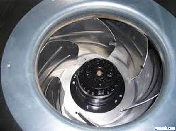

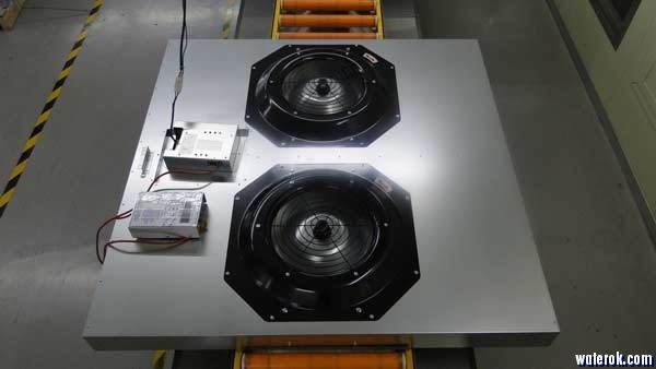

更加冷门一点的,是FFU中的另一种产品——直流FFU。
采用直流电机的FFU,根本的好处是省电——耗电70瓦,只有130瓦交流FFU的约六成。
别小看这几十瓦,工业领域的生产车间一用就是几千台,天花板的满布率大于0.75,就是天上几乎布满了。
w17_28.jpg ' N# V3 k9 \/ j6 M
w17_29.jpg 3 P& a4 [2 ?; E1 R; r
而且24小时不关机,连续运转。就是这么靠高耗能来维持运转的。能省近一半的电,那可是一大笔钱!
当然,天下没有免费的午餐。直流FFU的代价就是——贵!
由于直流电机成本贵(近2000元)和制造商较少竞争不充分的缘故,直流FFU的价格仍停留在3000~4500元上,最低最低也得2800元。
尽管建设成本要贵很多,但由于洁净室的主要成本是电费,只要用上一年,最多一年半,这采购上贵出来的钱就能省回来。
直流FFU还有什么好处么?噪音能小3~5个分贝……也就是说最低可以达到43分贝左右。
不过,多花2000块钱好几倍钱,只能降低到43,不顶用啊……这个价格和家用空净器优势也不大了……
