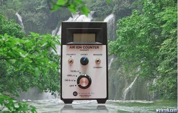

在海洋、瀑布附近也有大量负离子,它是因水剧烈摩擦形成雾滴时的偶电层剥离效应(Lenard 勒纳效应)产生的。
剥离的电子(e-)无法长久存在于空气中(寿命只有nS级),立刻会被空气中的氧分子(O2)捕捉,再与水分子结合,从而生成空气负离子。

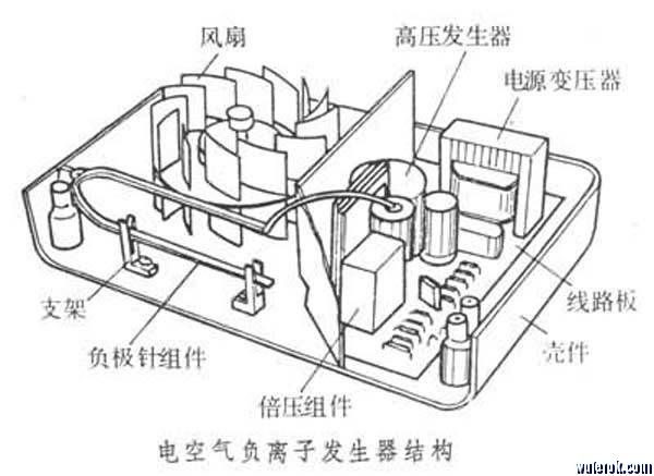

传统的负离子发生器产生负离子的机理其实很简单,就是通过升压电路将低电压升至高压,高压直流连接到金属或碳元素制作的放电电极,利用尖端高压产生高电晕,向空气发射电子。
3 l( w+ _7 v  ^' j4 [# G" h3 p' v
可以说,这原理和打火机的电子打火花装置没有什么区别,在工作时也会发出细微的、类似打火的放电声。一个负离子发生器的模块只需几块钱采购价,成本很低。

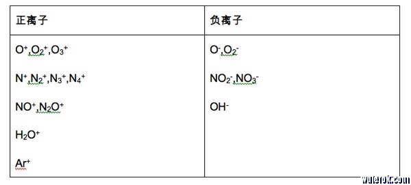

另外,通过这种气体放电的方式产生大量离子,其正、负离子数大致相等,或相差不特别悬殊。不过,正、负离子都有类似的作用,除了会相互中和之外。
但是,一定要记住,这种人工方式产生的负离子和自然界中、特别是植物体内的负离子是不完全一样的。
w14_05.jpg 6 |2 ]1 R* T! C/ o
释放出的电子,难以独立存在,很快就会与空气中的气体分子结合,因为空气中近八成、第一位的氮气属于惰性气体,比较难结合或去除电子;所以绝大部分电子都自然会与第二位、近两成的氧气分子结合了。
说白了,所谓负离子,主要就是带电的氧分子。

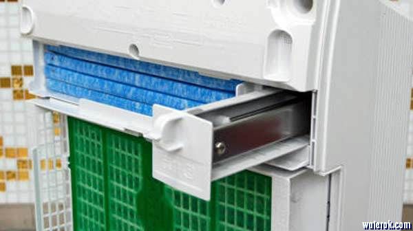

大金的“流光能”,就是这样的“产生大量高速电子的等离子放电技术。”

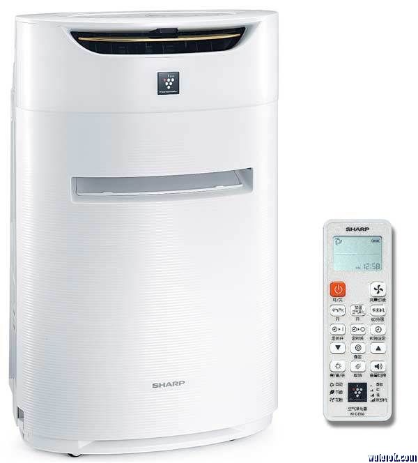

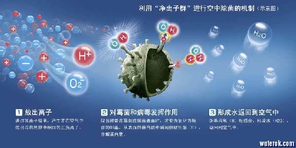

夏普的Plamacluster(净离子群),发生装置是与其加湿装置相结合,据称是用类似电解水的办法,同时产生H+正离子和O2-负离子。同时再包裹水分子的技术。
这样可以保持其在空气中的存在时间,并形成水合羟基负离子[H302- (H2O)n]、氢氧根负离子[OH-(H2O)n]、负氧离子[O2-(H2O)n]等等。

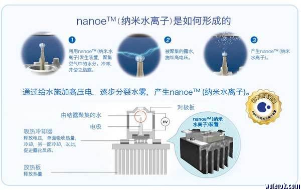

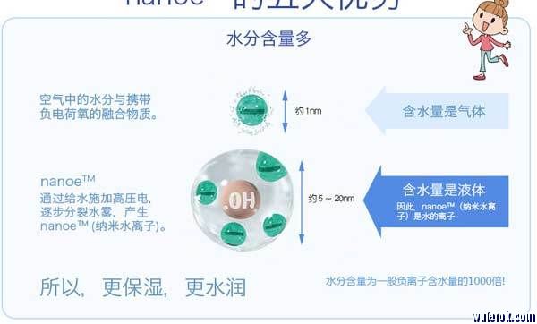

松下的nanoe(纳米水离子),大致上与夏普技术差不多。不同在于松下的供水是主动式,通过半导体冷凝器或者超声波雾化器自行从空气中捕捉水分,无需加水。但显然这在干燥地区和冬季效能不高。

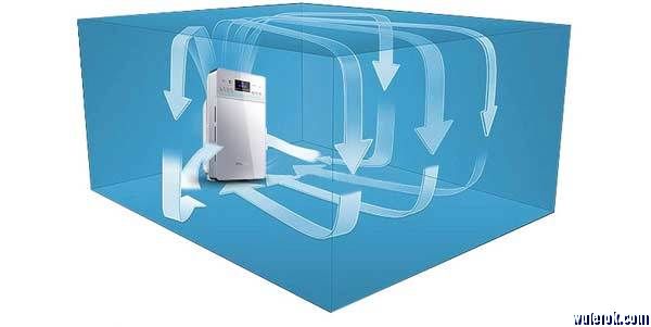

1、净化范围极其有限,连商家自己的宣传材料都承认,作用距离仅限于空气净化器周边一米不到的范围。
w14_09.jpg , u) F4 }& v; y+ r
虽然其他空间中的尘埃会因扩散到这里也得到沉降。但这种自然扩散下的移动数量和范围是极其有限的,远远不够。
一定要记住,没有循环风量就谈不上真正的室内空气净化机。
w14_10.jpg ) L9 A, q) s8 O  }- @$ c0 m# `
所以,一切无风、微风的空净器都没什么用,最多能管管周边很小的范围。但人是不能一直守在空净器边上过活的。

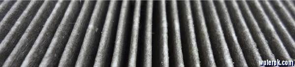

对过滤精度达到1纳米(0.001微米)级别的滤网,几乎能过滤一切细菌、真菌、胞子、螨虫、病毒和它们的附着物,不分死活对颗粒物一概通吃。且能很快由于风干脱水而灭活这些微生物,进一步“杀菌”实无必要。
只要滤网上不含营养物,使用环境不过于潮湿,微生物失去了生存的条件,也就死掉了,不死也无法繁衍。
2 R% b+ a- v. n- D& ]: ]
一句话,合格的滤网能阻截任何形式的空气微生物。过滤器的效率高了,空气微生物就少了。
