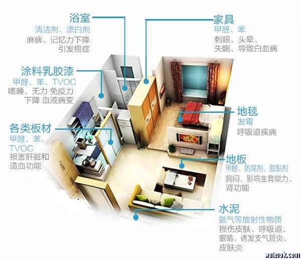

其实,本来在2010年之前,微不足道、极其高端小众的家用空气净化器市场,主打的都是去甲醛功能。虽然目前大家聚焦的眼光都放到了雾霾上,但很多时候,甲醛才是一个更长期令人烦忧的事情。
w16_02.jpg - x. Q: f0 a: V/ P5 T9 m1 @
毕竟,雾霾来袭也就那么几天,甲醛释放却可以持续长达十几年。

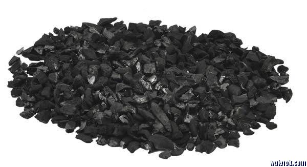

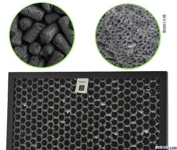

大家可能都知道,除甲醛主要依赖活性炭。
但一个鲜为人知却非常重大的真相是——即使是最好最强的活性炭,对甲醛的吸收能力都低得可怜。
低到了什么程度呢?
先得有基本概念,活性炭对普通小分子杂质的吸附能力,有个基本指标,叫碘值。具体内容是定量的活性炭在标准碘液中吸附碘的多少。
这个值一般是多少呢?400~1300mg/g。低于400的不叫活性炭,是天然炭。
前面毫克这个单位指的是吸收的碘重量值,毫者,1/1000也。后面的克这个单位指的是活性炭的单位重量。
这里可以看到,1克的活性炭,可以吸收0.4~1.3克的碘,看上去很不错,这也正是“活性炭可以吸收比自身还重的物质”的出处。
不过,这种完全浸泡在液体里吸收的模式,是一个理想化的最大值,主要体现的是活性炭的孔径总数。
7 r  i' R+ x9 P7 s8 G5 @
对于气体的实际吸收模式,一般参考的是丁烷值。丁烷值一般又是多少呢?
9~13 g /100 mL,折合 0.09~0.13 g /1 cm3。
也就是1立方厘米体积的活性炭(重量一般是0.45g左右),可以吸收0.1克左右,折合标态下约40立方厘米的丁烷。
可见,活性炭的吸附能力对不少物质而言还是颇为可观的。
w16_05.jpg 9 S1 N2 a. l: `5 t1 S

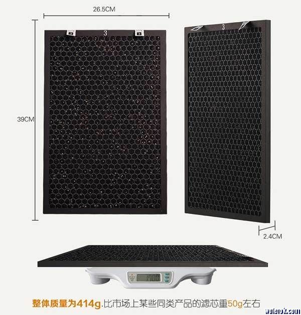

但活性炭吸收甲醛的能力又是多少呢?
查阅各种文献,实测实验的常见结果范围是——260~630 ug/g,平均折合约0.45 mg/g。
请注意单位的差异,前一个是微克,百万分之一克;后一个是毫克,千分之一克。最后的分母,活性炭单位重量,是克。
这就意味着,活性炭对甲醛的吸收能力只有对丁烷的约1/500!也只有自身重量的不到1/2000!而且是最高吸附量。
( O# C* l9 x' I$ T

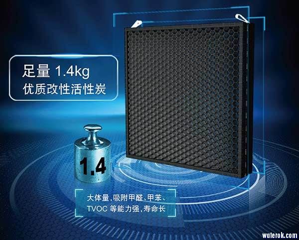

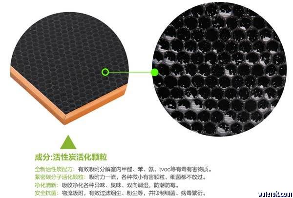

某“高端”空气净化器的宣传,虽然它的确是活性炭装填量最大的家用空气净化器,但不得不说,厂商还是把活性炭的吸附能力吹嘘了1000倍。

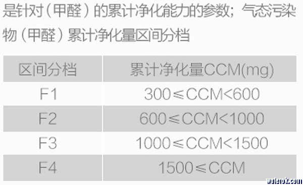

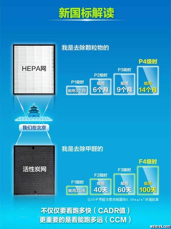

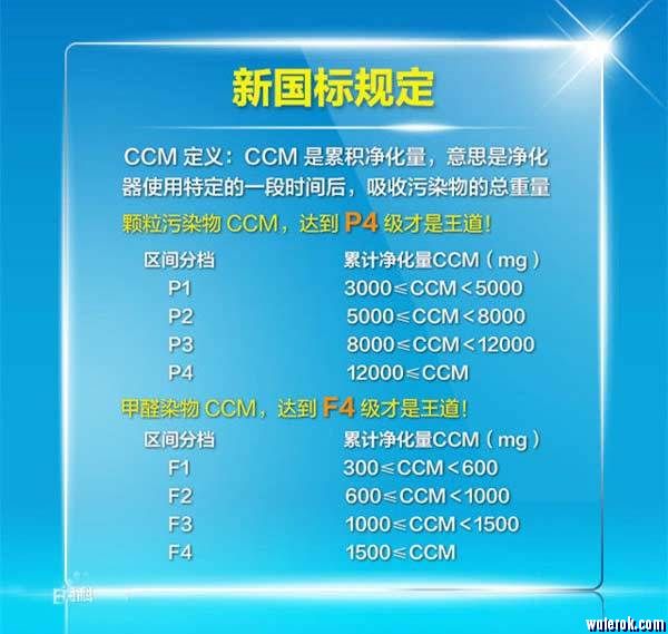

因此,在即将颁布的空净器国标中,将累积净化量超过1500 mg——1.5克的净化器,就评定为最高档次的F4级。
与颗粒物的最高档次P4级对应的12000mg——12克相比,只有八分之一。
4 H4 s. Y1 o$ q9 j4 @, Q
而这区区1.5克,对应的就是需要至少3公斤以上的活性炭,这一般是目前的“顶级空净器”才配备的。

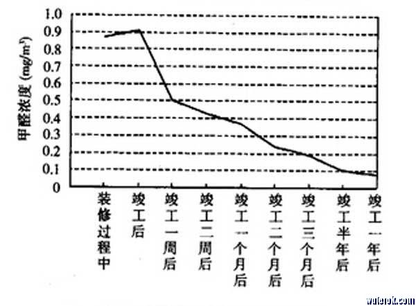

上面这张图,其实反映的是,在一般水平上注重环保性的家庭装修结果。——刚完工时室内单位浓度约800微克,一个月后降到400,三个月后降到200,半年后降到100,开始进入国标的合格水平。
" H/ M6 J' ^/ e2 u1 n% }$ u
不过,如果不重视环保,装修完工的初始浓度可以达到2400,一年后仍可高达有800,超标八倍。以上都还是正常通风下的场景。

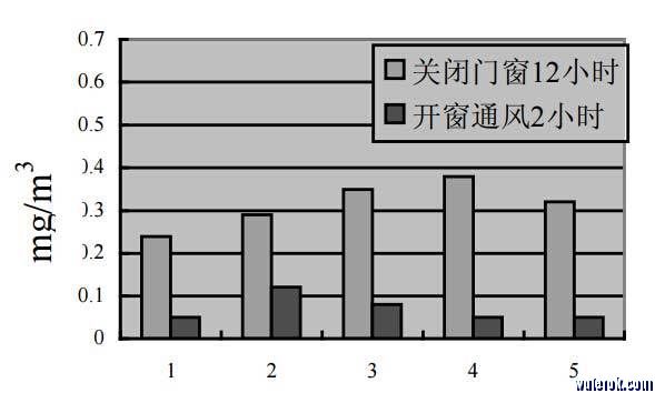

这张图则反映的是一个典型案例——装修半年至一年后,在开窗通风条件下已经暂时合格(平均浓度约80)的居室,如果关窗12小时之后,甲醛浓度上升的情况——达到了350左右。
其实,门窗关闭12小时,是标准的国标甲醛浓度采样模式(而非通风状态下)。
另外,一般是6个小时即进入稳态,相当于每小时浓度增量50(以上单位均为微克每立方米)。顺便说一下,无论是释放还是吸附,6个小时左右进入稳态是个常见现象。

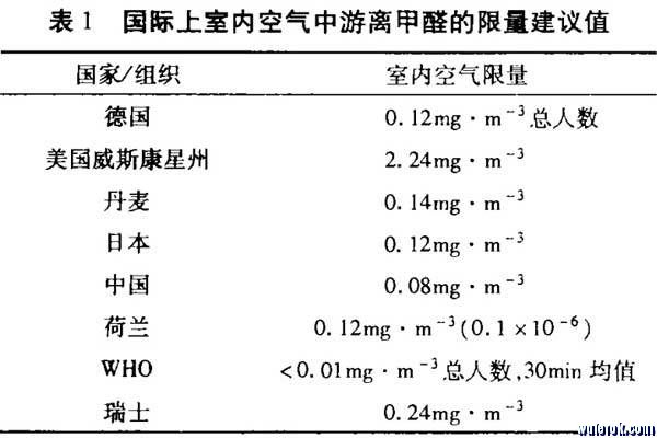

一般将每立方米0.1毫克/100微克定为标准安全线。

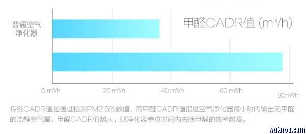

所幸,我们还是能用空气净化器传统的CADR值来衡量甲醛净化能力,即每小时输出洁净空气的能力。
可是,空净器的甲醛CADR值,是一个比颗粒物CADR值更加难找寻得多的数字。

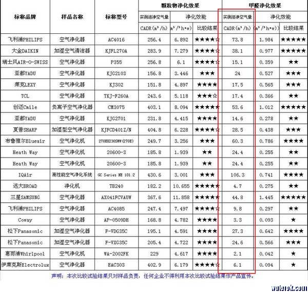

2014年5月,中国消费者协会委托中国家用电器研究院(国家家用电器质量监督检验中心),对25款家用空气净化器进行对比测试。
w16_16.jpg + K! O: x) v0 d6 a

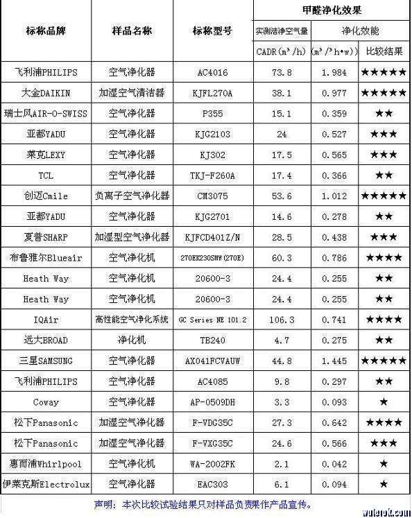

这次评测以中端机为主。颗粒物CADR值大多在200-400左右。但甲醛CADR值却呈现相当的两极分化、并且与颗粒物CADR值无直接关联的分布(因为起净化作用的不是一个部件)。
- j. q: ]" A5 v) `9 H& W7 P' y7 r
有数值只有个位数,相当毫无净化作用的——因为甲醛也有自身衰减率;
w16_18.jpg / D; P$ D9 t& _. C, J. q. x1 B

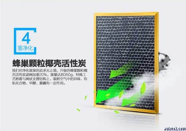

有约25~30的——这些一般是带一层活性炭滤网;
w16_19.jpg 4 J' G) E" G- H1 k1 V6 o

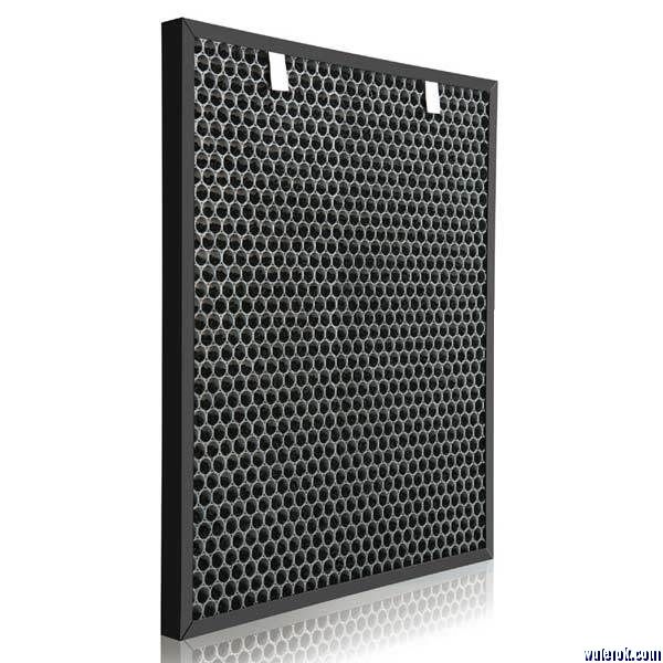

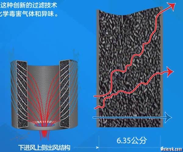

有少数40~60的——这些一般是带了较厚的活性炭滤网;
4 b6 o1 l/ m) M& l: q4 l) D" t
还有极少数能达到80~100的——这些是带了相当厚实的活性炭滤网,吸附甲醛。
可见,去除甲醛能力的核心主要还是活性炭重量、厚度。
像小米那样只是喷一层活性炭粉的做法,是基本没什么效果,反而有负作用——掉碳粉的。

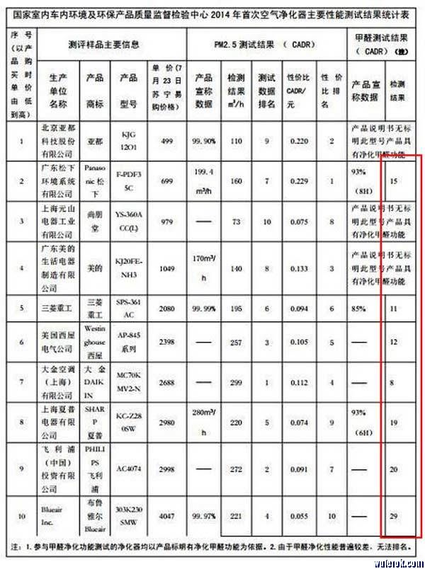

2014年8月,国家室内车内环境及环保产品质量监督检验中心对10款家用空气净化器进行对比测试。
# |' Z1 W& B) C5 {
这次评测以低端机为主。颗粒物CADR值大多在100-250左右。自然,甲醛CADR值就不出所料的惨不忍睹,很多毫无能力——因为根本就没有活性炭滤网,有的平均值也不过15左右。
