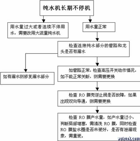

纯水机长期不停机故障判断和处理
% D* x+ _& P3 l) P) x  d首先要对客户使用反渗透纯水机情况进行检查,如果是茶馆、酒吧、咖啡厅等营业场所,一般来说使用家用纯水机是肯定不够用的,必须要换成商务纯水机。否则容易给用户造成长期不停机或者供水量不足的印象。" v7 b& d9 t' G. N; c

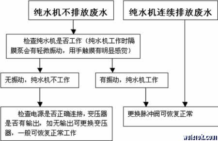

( T- N' f: `4 x8 j2 c5 b, A纯水机常排水/不排水故障判定和处理
( J6 n3 R; s( m1、纯水机工作时废水排放是周期循环性的,即“制水-排水-制水…” ,一个循环周期根据机型不同大约在一分钟左右。$ `6 T& c% z. _* c8 p" i: }
2、所谓“不排放废水”和“连续排放废水”是指纯水机经过一个以上的工作周期,没有排放废水,或者连续不停的排放废水, 均属于不正常情况。4 M2 B" S# Z  Y& S) H& Q8 A
3、出现以上故障时首先应检查超纯水机的电源水源是否正确连接,确认有水有电。之后按照以下步骤处理。  8 Q$ R( A! O4 f" o' w
