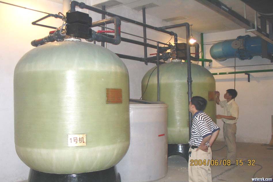

发表于 2013-4-30 17:16 | 显示全部楼层
各位大侠:
一般2900NT阀、3900NT阀容易出现程序乱的问题。大多数会是2个阀体下活塞同时关闭状态。
我遇到几次了。
一般解决方法:   断开电源、按住强制再生健不放、程序清除,恢复出厂默认值。   重新编程菜单。即可
希望给大家一个满意的答复!
