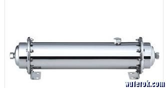

因为是高层二次供水,所以想家装一台净水器,把水中的杂质和有害物质过滤一下,保留原有矿物质,但别添加新的有害物,4 o$ ~* j8 J% _: k9 Z4 W
主要想请教一下 滨特尔UF-120D 和 爱惠浦Microgard Pro4 哪个更适合,恳请专业人士给点建议。

非常感谢楼上两位关于活性炭的建议,查看了滨特尔UF-120D 官网,
- x  ^4 A4 k4 |* l5 m! Khttp://www.pentair-everpure.com/ ... oduct&product=3# [: m% M6 N' w* R( x
- q( P# [1 b; c3 d+ W  `, L5 R7 Z
根据介绍:“炭滤层采用凝聚70余年专业经验创新制成的高效纤维活性炭,可吸附异嗅、异味、余氯、挥发性有机物或三氯甲烷等多种污染物,带来天山清泉般的清新口感”; v4 L; `2 b; N& N7 c6 F# a( q; d
$ H: q2 J" `% W" g+ E0 @/ X- X7 a不知道这款产品究竟有没有“活性炭”啊,是不是“超滤+活性炭”?
; F- m4 m, }6 S' G

发表于 2012-4-11 14:21 | 显示全部楼层
是的..
- K' y3 g2 x" _$ ~
( k5 a4 r- N3 ]- K& L) F另外需要注意一下纤维活性炭的更换周期和更换成本 % C) U) P3 I; P' V' f+ I3 n

发表于 2012-4-15 21:39 | 显示全部楼层
这两款都是超滤加活性碳的,PRO4滤芯美国生产,UF120D是滨特尔在国内生产的。建议选择爱惠浦PRO4
