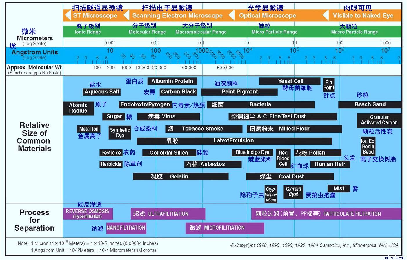

发表于 2012-3-30 13:07 | 显示全部楼层
超滤最好的过滤精度是0.01微米
3 w$ z+ k% {2 i$ z微滤是0.1微米
1 O" _3 O# a7 A# G* p精密过滤是5-20微米(目前可以做到1微米左右)了8 D( P( ]) c2 H& |- t) d
; s0 l: R5 C/ s' s! ~6 V
再向上主要就是前置滤网那种纯机械式的了
发表于 2012-4-5 20:22 | 显示全部楼层
微滤是0.1微米?那中空纤维膜也属于微滤了?
发表于 2012-4-6 10:41 | 显示全部楼层
中空纤维最好的过滤精度是0.01微米。这种过滤的精度都是有范围的,相邻的都有交叉。
7 q+ ^; S4 F4 G" ~4 k' B: `所以有一些超滤的精度不如微滤是很正常的情况。
发表于 2012-4-6 21:48 | 显示全部楼层
东丽的中空纤维膜算可以了吧,他家净水器的宣传也是0.1微米,包括雅马哈,三菱都是如此
发表于 2012-4-6 22:07 | 显示全部楼层
超滤或是微滤是按过滤精度的范围来分的。
5 p1 j, `! l" \1 l6 i' {5 F4 Q中空纤维只是形状,微滤也可以做成中空纤维形状的。只是常见的中空纤维多数是超滤而已。, Z' D- d4 G! c- w
2 Y" g' h6 U4 b
另外,这种做得是不是好不是看过滤精度,是看产品的质量和稳定性。
" B; K8 |! m- c3 m9 s
+ g" c3 b5 u1 Y" g中空纤维的超滤最广泛的用途不是民用净水,而是市政污水或是工业用。过滤精度恰恰不希望太精细。. j7 ]- U" Z0 g/ o" F  P
  b$ d& ~( H& N, u也许我说的有不足的地方,但是再仔细学习一下基础的技术知识就不会有太多的疑问了。
6 k* N- ^( U; [- T+ U* `% G; ?* o! A# T% \% }, o
