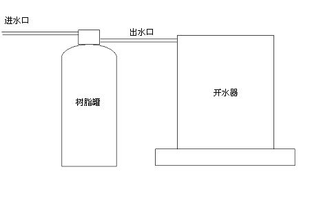

水处理设备直接与开水器相连,机头选用无硬水通过。当开水器的水注满后,机头仍处于工作状态,这样对机头有没有损害?
开水器示意图
开水器示意图

纯粹从流程上看是没有问题,但是一般情况下不建议这么安装,另外如果要这么安装的话,要注意距离不要太近,我记得好象有些资料上要求这个距离应该是在3米以上并安装可靠的单向阀,主要是防止热水回流损伤多路阀。因为象热水器这样的设备是可能随着水温的升高有压力变化的,在北京曾有这样的用户热水倒流把软水器全部搞坏了,损失很大
