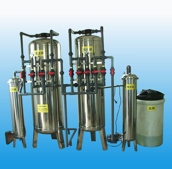

 楼主| 发表于 2006-11-20 16:38 | 显示全部楼层
小弟接触整个水处理行业不久,还是新兵,可能问了些比较弱智的问题,这样吧,我传张图片上来看有没有人能帮我
[ 本帖最后由 tigerdevil 于 2006-11-20 16:40 编辑 ]
 楼主| 发表于 2006-11-20 16:41 | 显示全部楼层
我希望了解一下这种类似手动设备的管路连接,正洗、反洗、吸盐这几个功能是怎么通过阀门的倒换来实现的
发表于 2006-11-22 16:52 | 显示全部楼层
你是想知道怎么实现正洗、反洗、吸盐怎么变换阀门吗?
如:砂滤正洗:1 . 4 阀门打开 其余关闭。你是想知道这些吗?
PS(阀门从左到右排列 1 234567===)

发表于 2007-1-18 17:08 | 显示全部楼层
进盐口错了
发表于 2007-3-17 11:30 | 显示全部楼层
不知道兄弟的问题解了没有,我大概列一下,不知能不能用上;
运行:开1 , 6;
反洗;开2,4
吸盐与慢洗是一个程序:开1,3,5
正洗开1,5
阀门顺序是从左到右的.
