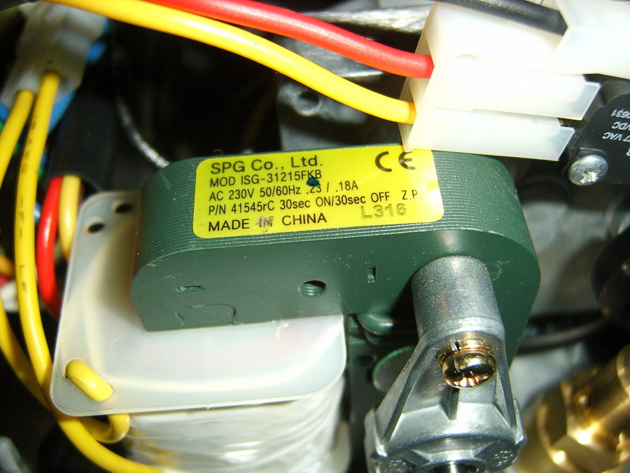

请问这个阀是不是改装的?

从电机上是看不出来的,因为FLECK阀的电机都是国内生产.

鉴定,不是

回复 #1 qdhy123 的帖子
这个图太片面了,看这一块的话不象是改过的
 楼主| 发表于 2006-11-11 17:37 | 显示全部楼层
FLECK阀的电机都是国内生产的吗?
我好像见过韩国的
发表于 2006-11-13 08:09 | 显示全部楼层
我同意,我见过的电机都是韩国产的。
发表于 2006-11-13 12:57 | 显示全部楼层
表达有误,因为我这里订购的阀Time电机是国产,驱动电机是韩国产。你可以把编号告诉Pentair技术人员给查一下,那就很容易了!
发表于 2006-11-14 16:09 | 显示全部楼层
FLECK查询
如果能够提供序列号,我们能够查询到阀门类型,具体配置,生产日期,出厂日期以及客户是谁?所以,如果判断是否是改装阀门或者其他非FLECK生产的阀门,请提供该号码,一般该序列号贴在阀门的后背板内,拉开TIMER即可看到。

用不着查序列号,楼住:这阀多少钱买的?让大家听听价格不就知道了

讨论
听说FLECK的电机种类有二十几种把,就象TIMER上的电机也分很多种,有韩国的,国产的,也有美国的(不过很少的),不过韩国产的电机也在中国生产的,主要是电机的电压和转速的不同.
楼主的这个电机看上去到是没什么问题,是国产的一款电机,不明白楼主什么意思?想做什么?
