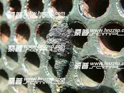

发表于 2006-12-18 17:24 | 显示全部楼层

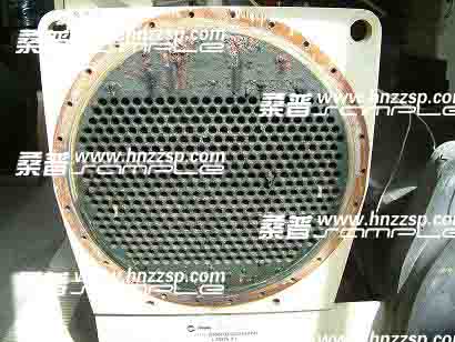

比较典型的有以下两种:粘泥伴随腐蚀和粘泥伴随结垢,其实三者在现场都有,只是一般后两者不会同时都严重。
[ 本帖最后由 zzsp 于 2006-12-18 17:27 编辑 ]

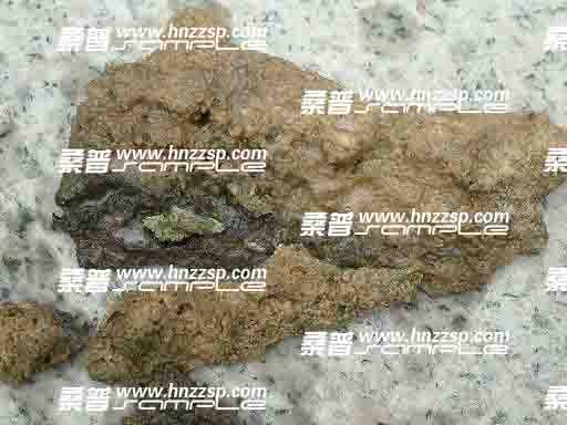

发表于 2006-12-18 17:29 | 显示全部楼层
从换热管中掏得的垢样如下,粘泥伴随结垢

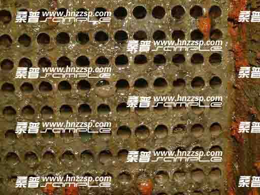

发表于 2006-12-18 17:30 | 显示全部楼层
伴随腐蚀如下图

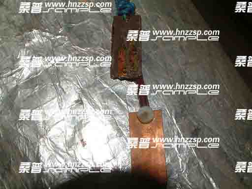

发表于 2006-12-18 17:32 | 显示全部楼层
处理的首要方式要做到预防为主,在系统加装旁路挂片等装置。密切观察。定期加药即可。
