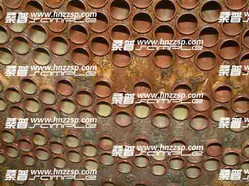

循环水的问题是一个混合平衡问题,要找到阻垢和防腐的平衡,我们也认为在小系统中引入软水器甚至反渗透膜是一个比较有前途的方向。并且今年已在我们的部分用户中作了1年的试验。收集了一些数据。欢迎对此有共同兴趣朋友一起讨论。丰富彼此的思路。下边图片就是一个用了部分软水换热器的年终情况

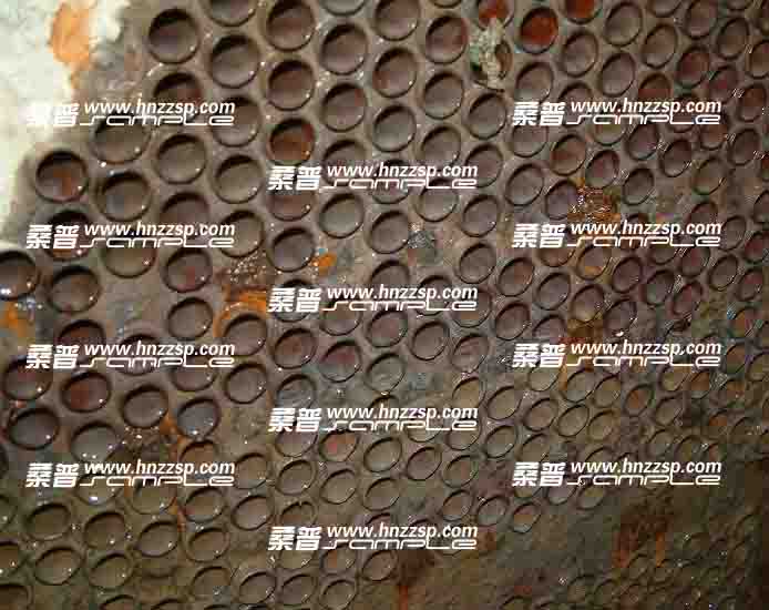

2
下边的是用自来水为补充水源的情况,每天投加缓蚀阻垢剂,2周投加1次杀菌剂
