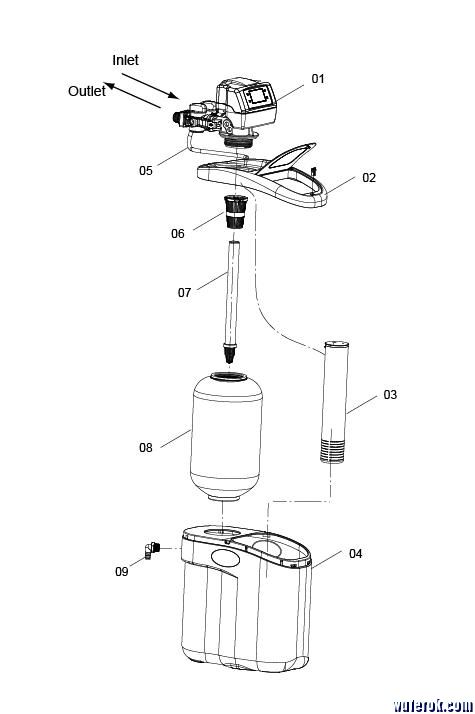

请教各位高手,我想自己组装一个手动再生的软水机,但对手动阀头不了解,手动阀头对于再生,是顺流再生还是逆流再生,另外还要单独配吸盐阀吗?谢谢各位

图示是一个完整的小型全自动软化水系统.
供你参考
发表于 2011-10-21 14:24 | 显示全部楼层
按照楼主的要求
将01号阀换成 一个手动软水阀 或者半自动的软水阀. 如润新的手动软水阀. 或者伊瑞的半自动软水阀
03 07 08 和树脂为最小必要部件.
自己家使用.其它的配件都可以不安装.
06不要的话,需要控制好反冲流量,防止树脂被冲走拉

还想咨询一下,手动再生是顺流再生还是逆流再生?
发表于 2011-10-24 13:25 | 显示全部楼层
软化        F64A        金属手柄        4.5        2.5"
        F64B/C(顺或逆)        手动顺流再生        2        2.5"
        F64D(顶装)        手动顺流再生        10        4"
