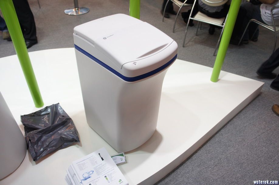

发表于 2011-8-12 16:59 | 显示全部楼层
0 t- @9 u7 ]; p% j1 ]! x1 Y6 S# h; k- \1 U
看看图片
发表于 2011-8-17 17:00 | 显示全部楼层
楼上这个是垃圾桶么?
发表于 2011-8-17 19:05 | 显示全部楼层
是GE的家用软水机
