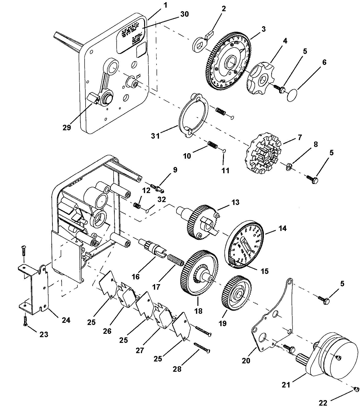

具体是怎么个向回跳法?如果能解释清楚些最好。
机械式的还是电子式的?可能是控制器里面那个弹珠有些不大对或是控制器里面的设置盘与齿轮有些咬合不好

应该是两方面的原因,如下图,一个可能是2号零件有问题(损坏或原厂忘记安装)
另一个可能是件号7、10、11的部件有问题,一般情况下仿制的FLECK阀门经常 出现这种问题,原厂的也会出现这种问题,件号7的部件不能提供足够的稳定的力量使相应的挂钩在应在的位置,一旦受力会弹回来。
这种情况下估计得找供应商更换了。
