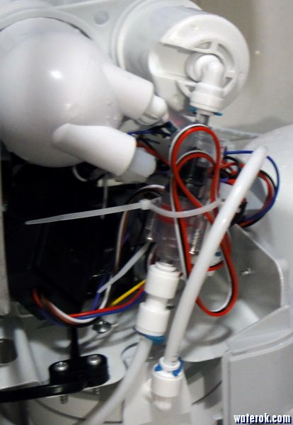

$ _/ s3 o* ?- `! k在后置炭(顶盖里那个细的)左侧,有一个小的带电线的半透明的东西.是流量计.要把光的那端插在纯水出口.

楼主好心人啊,呵呵,不过这照片哪找来的啊,布线也太凌乱了吧。一般的客户一看就头大了,
