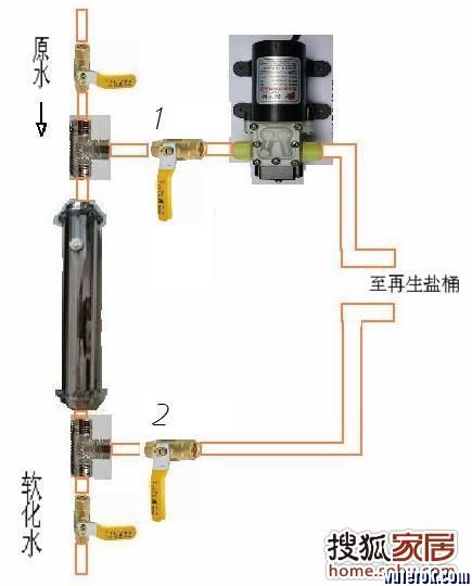

' }: n  E6 n) f& Y0 E! @      笔者新购住房小区24小时供应热水,水源为自备井水,集中式太阳能热水系统虽采用了磁化阻垢器,只是改善了结垢,但不能降低钙镁离子含量。而市场上的家用软水机只能处理冷水(40℃以下),不能用来软化热水,为此diy这款软水机,而且仅400多元。
5 F* |) S! x& z9 u1 n# }' Y0 z6 ~       图中树脂罐选用1. 5----2吨/小时的超滤不锈钢外壳,价格不到300元。树脂量8----12升。
0 ~% i! V- p# z3 k6 _  W       正常使用时,1、2阀门关闭,另两个阀门开启;树脂再生时,1、2阀门开启,另两个阀门关闭。图中微型水泵为25W/12V直流隔膜泵,连电源60元。再生盐桶选用15升左右的普通塑料桶。
# @/ j3 l% x" A. ?       由于笔者住房为四室两厅,洗衣机安放位置设计在阳台,所以需要三套软水机。为共用水泵和树脂再生桶,安装时,水泵不和再生桶装在一起。树脂再生时,用快接接头、软管与图中1、2阀门连接。/ c# ]" o/ D2 q3 R
       如果只用一套软水机,也可将全套装置安装在一起。最好用太阳能用常开、常闭4分电磁阀各两只取代图中的四个手动阀门,再生时通电即可,免除了开关阀门的麻烦。而且太阳能用电磁阀也是12V电源,价格也只有十几元,与阀门价格相差无几。, W) C( y6 Y( n5 l8 F* {8 ]% ^
; v% W- K' l0 M% L) x3 U( ]
5 k9 H* i3 ~' s  v5 f' J示意图如下:
) G4 m$ I! B2 L0 u7 o0 t3 c  C1 O) U+ |5 P7 x+ e  w

$ G* ~, r8 o" [& K, b示意图见笔者发在搜狐家居的帖子http://home.focus.cn/msgview/1730/207301258.html* V, d% u& w1 ]; a9 ?7 }

发表于 2011-3-21 10:31 | 显示全部楼层
楼主软化热水的原理是用了不锈钢的树脂罐吗
 楼主| 发表于 2011-3-21 15:16 | 显示全部楼层
回复 般若 的帖子
9 ^; h: f+ q: U* B2 G
  g$ ]; Y3 h; b# Q树脂罐借用超滤的不锈钢外壳。

发表于 2011-3-21 19:06 | 显示全部楼层
很多网站不允许外链图片的.
3 w; W% K& o( c5 T( V
  Q* F# Y& B' T! W* O. B, C我把图片转过来了
 楼主| 发表于 2011-3-21 22:40 | 显示全部楼层
谢谢管理员帮忙转图!
发表于 2011-3-25 22:27 | 显示全部楼层
还需要改进一下,
3 N/ o# G! q! S( e) W3 [, u" A3 A% t1,将超滤壳上的净水出口,连接到下水,再生之后就能冲洗了;
4 `# E* e  Q0 f2 o- {2,在原水与成品水管路上自制一个旁通,还可以进行反冲呢
