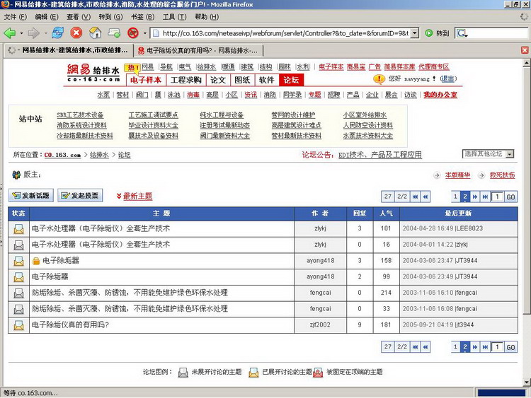

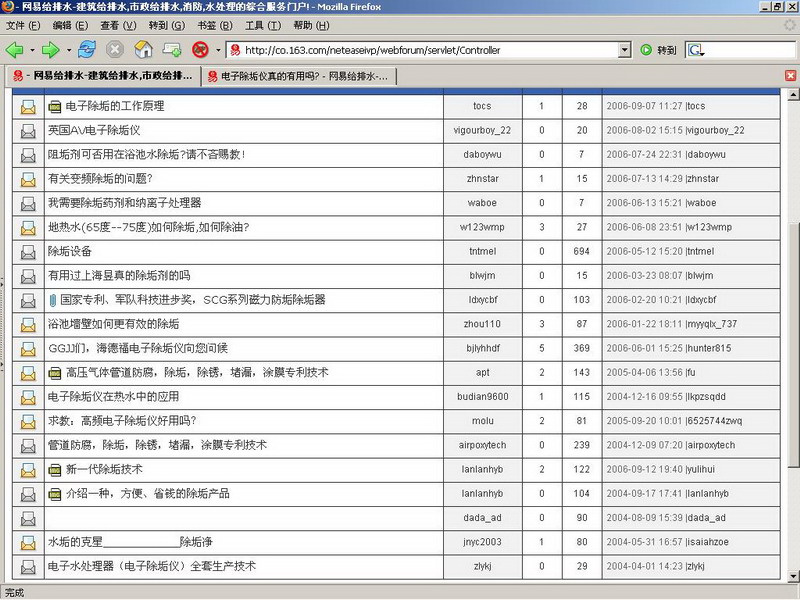

另外,楼上的可以去http://www.waterok.com/link.htm 上链接的中国水网/网易给排水/水星等技术网站上聊聊看,看业内人士对这产品的看法。如果是技术的话至少近期内是有定论的,将来有发展也说不定
这里有一个讨论的例子,那里更多的是设计院为主的专业人士http://co.163.com/forum/content/0_29331_1.htm,
另外大家可以在那个论坛里面搜索一下看看,几年来每年都有人发贴子说电子除垢仪的事情,但是很少有人参与讨论这个话题,就是因为在业内技术方面实际上已经基本上有了定论了,大家懒得参与讨论。
