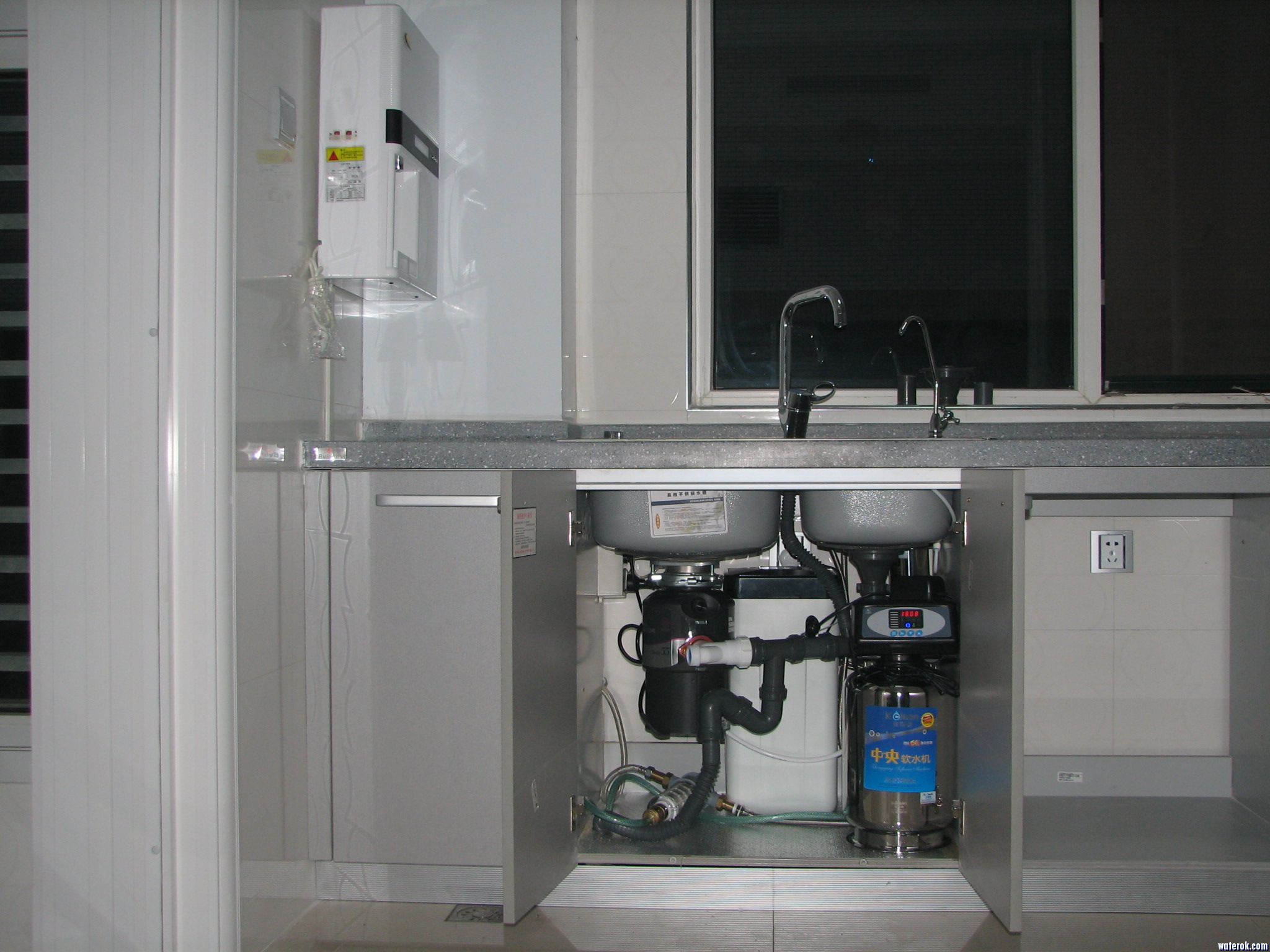

各位,有一个问题请教。' ~1 B1 G8 C  t% ]* ]: F
下图中给客户安装了一套水处理,看见这个前置过滤器了吗?问题就出在这里。, ]3 x  B4 w, Y, y! e* V1 J/ l
4 Q5 f  o1 Z8 p2 e7 t1 F5 m) ]" D

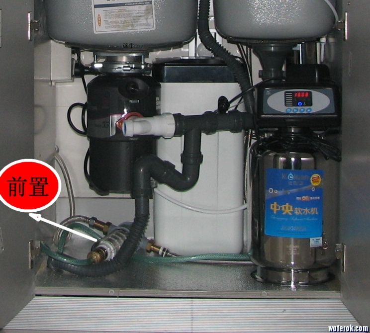

9 B" W9 _) }1 J# i, O. ^) d$ F9 h左侧为进水,右侧为出水,底下的排污口之前(如图)插入在下水道里面,后来因为下水 管径太小,就把这个排污管放在了外面: @3 b- J' _9 H
' E) h& Q" e- Y" _' P
安装好之后,阀头指示在“过滤”位置的时候,底下的排污口是不出水的,这个情况保持了10个月
5 r$ ~: ~" X2 P4 h' w1 h6 `7 b
0 J# ^6 `: G  m1 y1 X) l7 q4 o5 O( w  _客户前几天外出,家里面的总阀门关闭,但是未完全关死,之后物业打电话给他,说家里面漏水了,之后物业关闭了管道井的入户阀8 d4 R3 l9 |4 m! E8 |
# h! {4 T; n' X  ]0 c# @7 t) e: G今天早上客户到家,打电话给我。早8点赶到后查看,橱柜下面有积水,物业管道井的阀门还未开启,打开水龙头后不出水,# ~: p' ~+ o( n3 c# s; \
7 B* i7 k9 c0 y) `5 N1 ~/ j2 |: h
之后,物业打开管道井入户阀门,开启室内总阀后,奇怪的事情发生了,是这个前置过滤器下面的排污口在漏水
0 ~& X5 O5 E6 W& T
# @" W2 {0 p$ d7 L9 m这个东西,从安装到在使用至今,一直保持这个状态,为什么会突然出现漏水呢???
0 I8 j3 w. m* C8 b
. f! O* z6 Z7 z& I$ [  }4 B* @  o* q# ~之后拆下来检查,未发现什么异常,重新安装之后,又能正常使用了
. K* P5 ~5 B1 ~9 o1 f: D2 u  y
& j: M' y$ c. P6 T) {各位,求解!!!

这种装置要保持竖直才好..
发表于 2010-10-6 10:30 | 显示全部楼层
⊙﹏⊙b汗!安装是有问题的。你那么粗的冲洗管当然不能塞下水道了,你可以和客户说明下定期把冲洗管拿到上面台面上冲洗下嘛。还有你冲洗阀门没有吗,平时不冲洗时候应该是关闭状态啊。你客户家真有钱,管线机,垃圾处理机都用上了,哈哈,不要告诉我管线机进水就直接是这样两个(前置+软化)处理后的供水吧?
