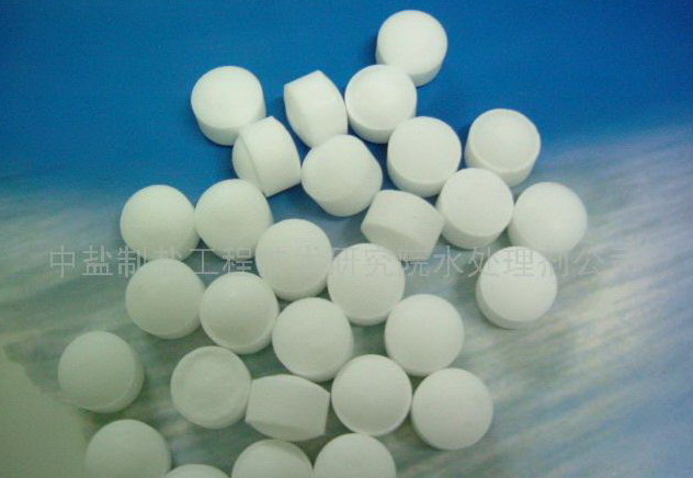

离子交换树脂再生剂-高级软水盐(家用或高级软水机专用)
下面是一个介绍,尽管有一定的广告色彩,但是还是值得一看的。
# \2 g9 \: g3 P& L, |0 V8 T6 k) Q2 r& X/ R- M
! |: j3 s- M+ H" W+ J
        现代工业生产和人民生活对水质的要求越来越高。工业锅炉运行要使用软水;电子工业需要纯净水和超纯水;人民生活需要洁净水(发达国家90%的家庭使用软水);所有这些都需要通过对原水进行软化处理而得到满足。
+ p1 x. E! I) W7 q; ~
4 V# Y( n6 X: r, L7 l水处理的方法有很多种,但最主要、最先进和最适宜的水处理技术是离子交换技术。高级水质净化器所有的离子交换树脂,通常为磺酸盐型钠离子交换树脂。待处理的原水通过树脂后,可将水内的有害杂质离子吸附于树脂内,达到净化水质的目的。而清除杂质再生树脂,则需要高质量的钠盐片剂,以恢复离子交换树脂的吸附功能。
4 e+ x$ V" `- Z; f" |" O! k! b% P- [5 N% C2 R- A5 W
中盐院生产的钠盐片剂,除具备通常的物化指标外,考虑到传统的纳盐片剂不具备清除树脂中重金属离子的功能,致使离子交换树脂在使用一段时期后会失效,我们添加了食品级高效重金属杂质离子清除剂,更加保证和提高了净化水(饮用水)的质量,使离子交换树脂使用年限得以有效延长。9 C2 |. T5 B6 I( V+ v( r# L
# V" R4 p: `) c4 S4 S: f' h: v5 n$ X该产品为经过特殊加工而成的白色片剂,产品粒度大,颗粒均匀,纯度高,理化指标达到或超过国外进口产品,价格便宜,方便各行业用户使用。
% s% m2 E2 J6 L$ w* e5 h3 i
* ~5 I" z5 {3 H/ a产品包装:10Kg、25Kg塑料编织袋包装需特殊包装用户可提前商定) {5 v# D( T" e% I8 N: }6 W) f
0 w% z+ [) ~6 U* B* j生产单位:中盐制盐工程技术研究院;% r3 P& ]+ Z* d2 ?  u, L
通讯地址:天津市塘沽区营口道831号  300450;* r9 v. I5 ]. O# u! V9 U
联系人:刘建民;1 ?5 I9 i6 w2 A4 ~
手机:13902018267;
4 Z' d9 V6 l0 O5 q电话:022-25330141、65272076;
8 m. U" U( g/ F" e7 y$ ~传真:022-65271733;$ q. _7 P  M+ c

回复 5# 的帖子
食品级高效重金属杂质离子清除剂??不太可能吧,就是二硫代氨基甲酸酯嘛,Ciba的X-Met,SNF的metalsorbFZ,degussa的TMT15,Nalco的Nalmet,GE Betz的Metclear都是这种螯合剂,去除效率是有选择性的,据我的工业实验报告来看,只对部分二价重金属离子(一般Cd/Zn/Pb/Cu)管用,而且很受pH影响和空间立构位数影响,当然了对付饮用水和预防性工作是绰绰有余啦(水立方还招标我们呢,怕有恐怖分子比赛期间投毒赫赫)
' ^8 b- J5 f) m! S8 x但关键是这种硫系重金属离子熬合物不会再发生离子交换,而是随着软化水就继续往下走啦,还是没有排出家庭用水体系啊赫赫。除非再买点我们公司的食品级polyamine加到软水出水,然后再过UF咯,这样形成的floc就截留在UF里头了(随后排入下水)
# u# \. x4 v% S2 G) ~( Z% o
4 g0 @  n" q/ t. u所以我认为这只是改变了一下盐的形状(颗粒改片),加了这么一个楦头 5 y  p) R/ z: c2 }; b& a# U
还有,真要按我这么做,建议投加量低于5ppm,TDS上说高浓度对有机体还是有toxic滴;最好别用这种方案,我至今还只是在工业水处理和河流污染治理上面试过;而且还很贵40/kg*10kg mini pack

一  软水盐的特点:  & k) [4 }. @' |1 z, U. D; m4 |4 d
7 T2 E* ?0 N) G: q( }" n  `# _& L
1兰水精盐的纯度高达99.5%  ,京晶98.5% (有国家检测报告)
- k. B& I; l; N7 e8 ^# }8 i" \; x" U. t9 j2 Q1 d+ c( R
2、坚硬物、赃物及沉淀物使最好的软水机结垢,  . F; `# H4 ]' ]7 m: ]! L6 W
, z% d6 i, N$ ?* v' X
3、软水盐形状保持一致,不搭桥、不成坨,保证软水质量和效率:  ' @( w, l9 t* H% L
" T0 |0 X/ e6 R) _, L, k
4、添加了食品级高效重金属杂质离子清除剂、延长离子交换树脂使用年限;去除赃物及杂质的能力是普通盐的两倍,去除铁离子的能力是普通盐的6倍;高 : ?! O8 x7 \) U$ l
! w5 y7 u6 Y* N4 X( ]0 i效能保护设备。
/ A( Y; f/ Z& `; |5 d
' P1 G& l2 ?" m% C& n5、软水盐去除“硬性”物质的能力比普通盐强5%:
( T8 Z; k# f( K, \. u$ e* }
' g' m3 ~. s* e5 `& e6  采用环保、方便包装,使用方便,包装经过特殊防潮处理,避免因为受潮导致再生剂失效;
6 }' c# ?/ ?2 W$ N9 O  [2 @" b  a4 h6 ?6 T
7 经过特殊配方配制,性能优于其它任何软水盐,能使软水机的效率提高,维修减少,寿命延长。
( o! W. I: u- j# P; `( D: f
. `$ F; J6 o% [5 s执行标准: Q/GMH008
/ J+ f1 g5 K% S* `+ l  K1 M) ]6 ~- b5 v3 e  S/ K5 K( ]. p
卫生许可证号:(2005)第DS005 。
1 w; w+ y% ?$ {4 I: T" R; I% m4 f( B/ o; {1 m! m" w- v
高品质球形软水机再生剂与其他软水盐不同之处:纯白色、无杂质、钠含量符合国家标准。
