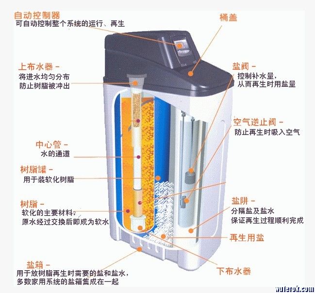

那个大虾能耐心的解释下这个的工作原理,我做毕业设计用 谢谢!
发表于 2010-4-30 17:12 | 显示全部楼层
水--经过 --树脂--变成软水--到龙头
再生: 一段时间后,树脂失去功效-需要再生. 再生过程主要就是控制系统把盐水吸入树脂罐当中,实现再生.
 楼主| 发表于 2010-5-3 12:23 | 显示全部楼层
我没有表达明白,我的意思能不能再介绍一下每一个过程所参与的元器件,最好能说下型号 。
发表于 2010-5-3 13:49 | 显示全部楼层
楼上的朋友需要去这里
http://www.waterok.com/down/
下载一份中文说明书看看
 楼主| 发表于 2010-5-4 13:17 | 显示全部楼层
谢谢了    确实有帮助
